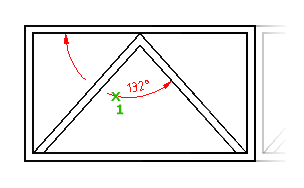

打断是关联的。如果移动相交的对象,则打断也会随之移动。通过该命令,您可以在不必分解标注的情况下增加工程图的可读性。
