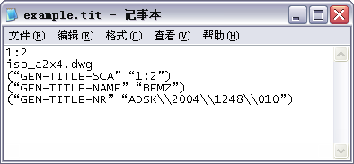

这样一个文本文件可以显示为:
