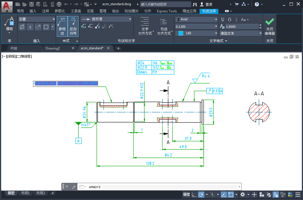

AMNOTE 命令已得到增强,可以显示一个上下文功能区,而不是 “注释符号” 对话框。
只要您拾取点作为引线的顶点,此功能区上下文选项卡就会显示。通过在位编辑器,您可以就像使用 MTEXT 命令指定文字那样来指定注释文字。过去通过“注释符号”对话框提供的所有功能,现在通过新的上下文选项卡提供。如果您想要继续使用“注释符号”对话框,可以通过将 AMNOTETAB 系统变量设置为 0 关闭此上下文选项卡。
