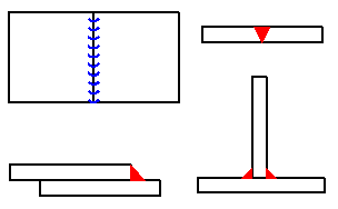

AMSIMPLEWELD(命令)
在椭圆、圆、圆弧、直线和多段线上绘制缝焊缝和角焊缝。
查找
概要
可以在前视图和侧视图中绘制角焊缝和单边 V 形对接焊缝。可以输入焊缝宽度,或者使用定点设备来定义它。
提示列表
将显示下列提示。
焊脚宽度
指定接缝的宽度。
选择直线、圆弧、圆或椭圆
指定要附着符号的锥度或斜度。
起点
指定接缝的起点
终点
指定接缝的终点。
正确一侧
指定角焊缝是否放置在接缝的正确一侧。如果指定“否”,程序会将焊缝移至另一侧。
角度
指定焊缝的角度。
