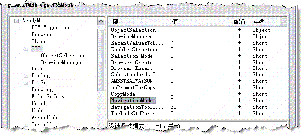

在系统编辑器中的“Acad/M”>“CIT”分支下,键 NavigationToolTipOpacity 控制工具提示的不透明度。此键包含不透明度的百分比;100 表示工具提示不透明,而 0 表示工具提示不可见。
键 NavigationMode 显示了设计导航模式的当前状态。如果 NavigationMode 为 0,表示设计导航模式处于关闭状态。如果 NavigationMode 为 1,表示设计导航模式处于打开状态。
