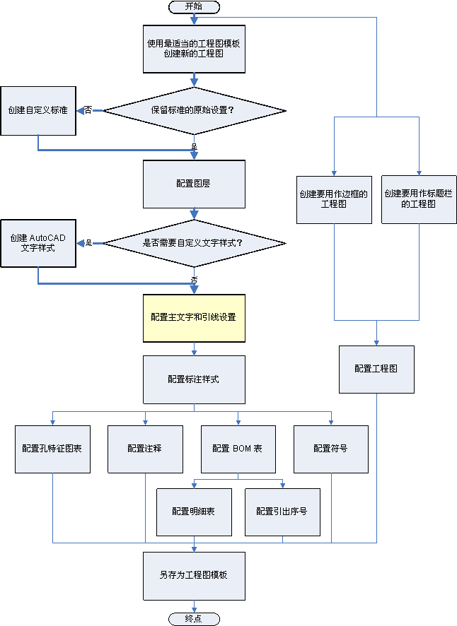

由于所有现有工程图均使用 TrueType 字体“ISOCPEUR”,因此,AutoCAD Mechanical toolset 将对所有注释类型使用相同的字体。
每个注释类型的高度和颜色必须匹配现有工程图的高度和颜色。下表列出了注释类型的文字高度和颜色,及其在 AutoCAD Mechanical toolset 中使用的说明。
