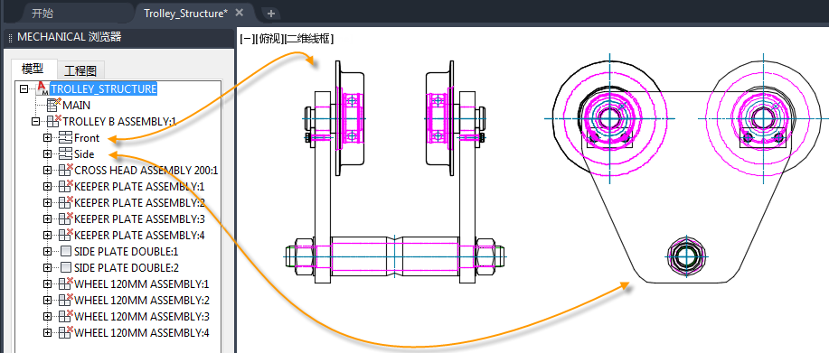

零部件视图样例
每个零部件都至少有一个零部件视图。在此示例中,零部件 TROLLEY B ASSEMBLY 有两个零部件视图。

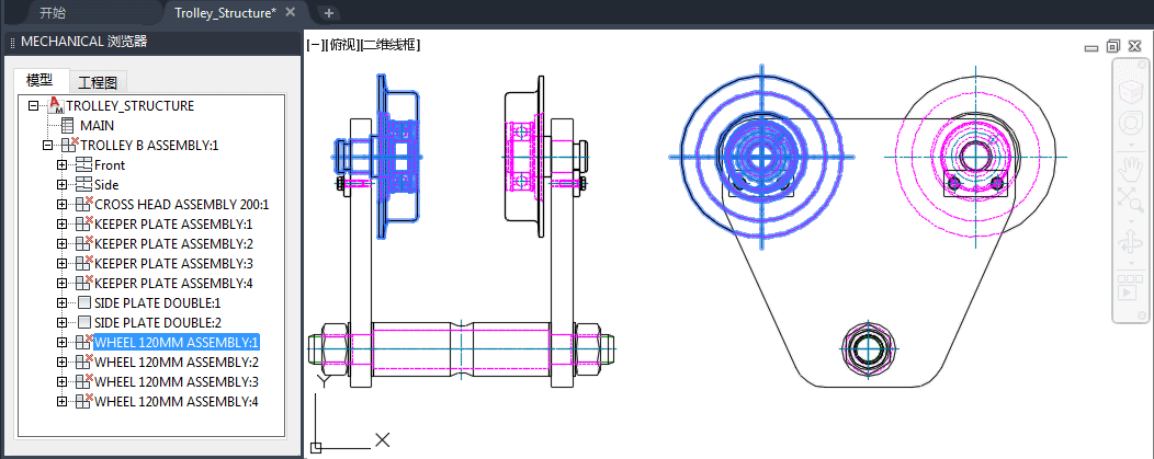

如何选择要亮显零部件几何图形的零部件节点的示例
选择零部件节点时,零部件几何图形将亮显。
如何选择要亮显视图几何图形的零部件节点的示例
选择零部件视图时,视图几何图形将亮显。

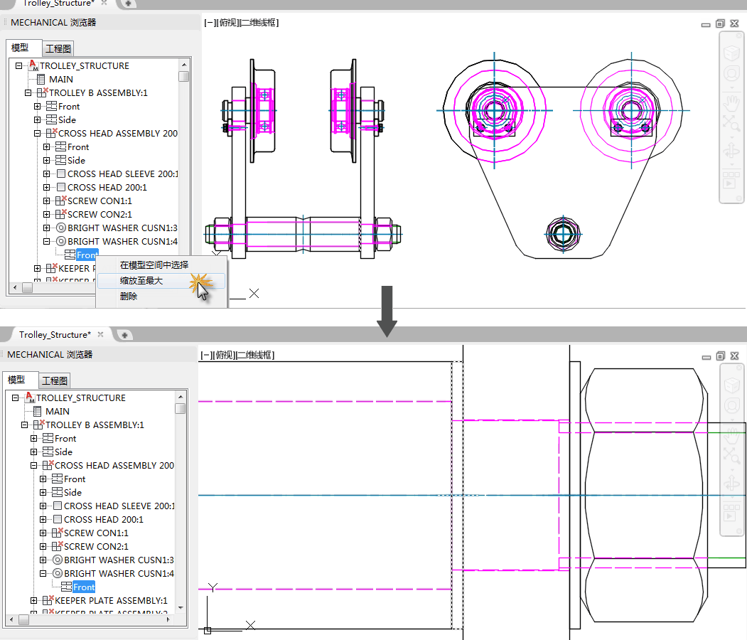

如何使用浏览器缩放到特定零部件或文件夹的样例
在 Mechanical 浏览器的零部件、零部件视图或文件夹上单击鼠标右键,然后选择“缩放至”时,绘图区域将最大限度地显示相应对象。
