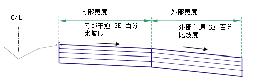

此部件可以为横断道路的行车道创建横断面表示,其中内侧和外侧车道具有不同的向下坡度。
此部件用于分叉的横断公路上的内侧车道。铺装层结构遵循 Autodesk Civil 3D 用户手册“帮助”中的“铺装横断面上的铺装层结构”中介绍的标准。
附着点位于完工坡面曲面上的车道的内侧边缘上。此组件可以附着到左侧,也可以附着到右侧。

此部件将创建一组可能具有不同坡度的内侧车道和外侧车道。使用“内侧车道”超高坡度从附着点向外插入内侧车道。如果某个里程处未定义超高,将使用“内部默认百分比坡度”值。使用“外侧车道”超高坡度或“外部默认百分比坡度”从内侧车道的终点向外插入外侧车道。
如果在道路建模期间为“宽度”指定了偏移平面路线名,车道的宽度将发生变化,以匹配路线的偏移。
在布局模式中,此部件显示默认百分比坡度处给定宽度和深度的完工坡面、基层和底基连接。
