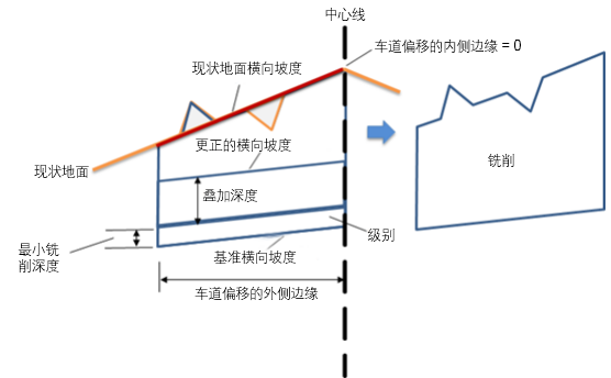

行为
  • 必须为所有层提供区域。
  • 整平区域等于整平 1 与铣刨层的组合区域。
  • 铣刨区域层在下图中表示为“铣刨”。
  • 最小整平深度等于从铣刨层顶部到加铺层底部之间的区域。

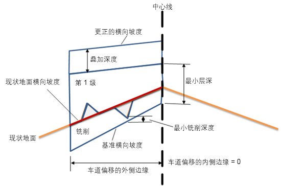

特殊情形
在“纵断面选项”中选择了“使用纵断面”时,加铺位于原地面的下面。
行为:
  • 铣刨将从加铺的底部继续向下行进最小铣刨深度
  • 最小铣刨深度的区域将填充为整平区域。
  • 总铣刨区域介于基准层与原地面层之间。
注: 在“使用纵断面选项”中选择了“锁定到上一个”时,可能出现相同的结果。
