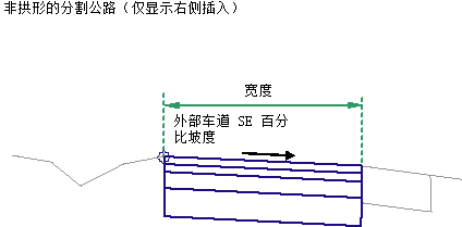

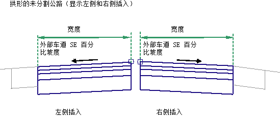

附着点位于 (a) 设计坡面上车道内部边缘处(如果插入点为路拱),或 (b) 行车道的外部边缘处(如果插入点位于行车道边缘处)。此组件可以附着到左侧,也可以附着到右侧。

指定要将部件放置在哪一侧
左/右
插入点
在路拱或行车道边缘处指定车道的插入点
选项列表:(a) 路拱,(b) 行车道边缘
路拱
内侧路拱点
指定将行车道内侧边缘编码为“路拱”
是/否
宽度
从内侧边缘偏移到外侧边缘偏移的车道宽度
正数
3.6 米
12.0 英尺

“外侧车道”超高坡度从基准路线的超高定义中获取。从附着点处开始,使用指定的宽度、深度和超高坡度插入完工坡面曲面和平行路基。使用垂直连接闭合车道任一端的造型。
