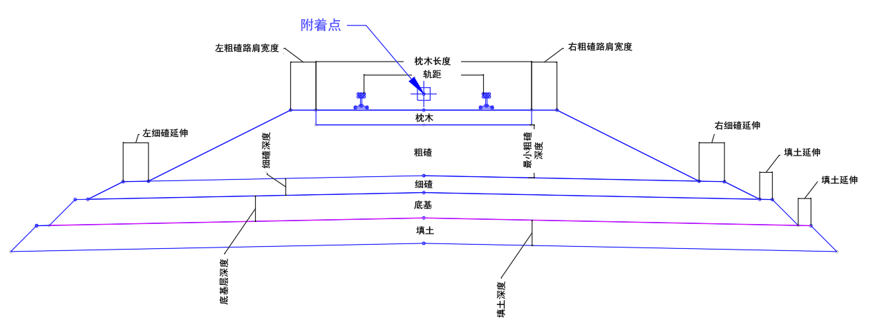

RailSingleTrackCANT 部件用于为单线铁路插入轨道、枕木、粗碴和细碴。
在挖方和填方情况下,此部件的左侧和右侧应当连接边坡部件,以接近原地面。它能够响应铁路超高。
默认情况下,附着点在轨道之间的中心线上。使用部件参数可以相对此点移动轨道。

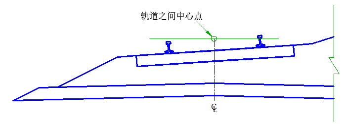

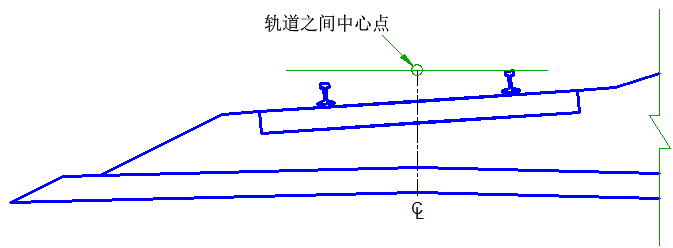

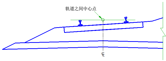

无。
无。
没有应用于目标时,任一轨道的位置均由“左侧轨道偏移”、“右侧轨道偏移”、“左侧轨道高程差”和“右侧轨道高程差”决定。这些值定位轨道之间的中心点。默认情况下,“左侧轨道偏移”为零,将左侧轨道中心线置于基准线处。应用目标路线和纵断面时,这些值会被覆盖。
将铁路超高信息应用于路线基准线时,轨道将相应地旋转。旋转的中心点将取决于路线铁路超高信息中所包含的“轴方法”的设置。若“轴方法”设定为“低侧轨道”,则曲线内侧的轨道会保持在轨道高程,外侧轨道的高程会调整一个铁路超高值。
若“轴方法”设定为“高侧轨道”,则曲线外侧的轨道会保持在轨道高程,内侧轨道的高程会调整一个铁路超高值。
若“轴方法”设定为“中心基准线”,则各以铁路超高值的一半调整两条轨道,外侧轨道向上而内侧轨道向下。

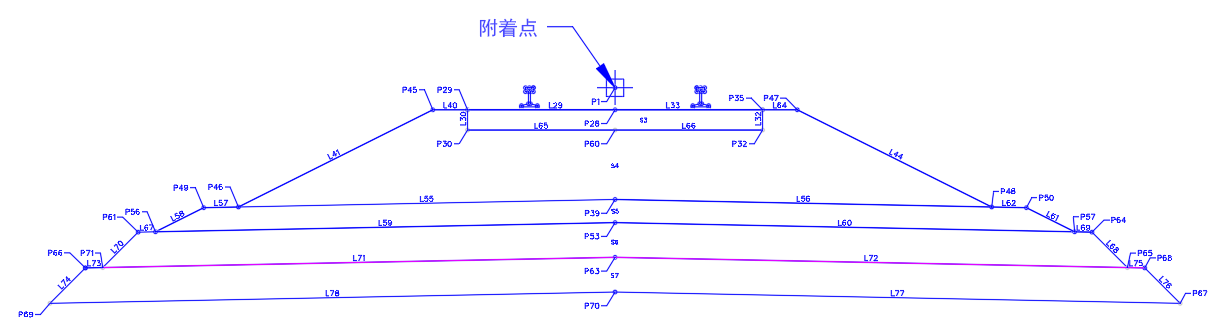

在布局模式中,此部件显示包含轨道、枕木、粗碴、细碴和边坡的连接。
下表列出了此部件的已指定了代码值的点、连接和造型代码。此部件的未指定代码值的点、连接或造型代码不包含在此表中。
点、连接或造型 |
代码 |
描述 |
| P1、P4 - P13 | Rail | 轨道 |
| P2 | Cl_Rail | 轨道中心线 |
| P3 | Gauge_Line, Rail | 轨距线(轨道顶部内侧边缘) |
| P14、P18、P19、P23 | Top_Edge_Ballast | 粗碴材质顶部边缘 |
| P15、P17、P20、P22 | Tie | 枕木顶部角点 |
| P16、P21 | CL_Tie | 枕木顶部中心线 |
| P26、P30 | Top_Edge_Subballast | 细碴材质顶部边缘 |
| P27、P29 | Bottom_Edge_Ballast | 粗碴材质底部边缘 |
| P28 | Top_Subballast | 细碴材质顶部中心线 |
| P31、P33 | Bottom_Edge_Subballast | 细碴材质底部边缘 |
| P32 | Bot_Subballast | 细碴材质顶部中心线 |
| P63 | Bottom_SoilFill | 填土底部 |
| P64 | Top_Edge_SoilFill | 填土顶部边缘 |
| P62、P65 | Bottom_Edge_SoilFill | 填土底部边缘 |
| P66 | Top_Edge_SubBase | 基底顶部边缘 |
| P67 | Bottom_Edge_SubBase | 基底底部边缘 |
| P68 | Top_Edge_SubBase | 基底顶部边缘 |
| P69 | Bottom_Edge_SubBase | 基底底部边缘 |
| P70 | Bottom_SubBase | 底基底部 |
| L1、L2 | Top_Rail, Rail | 轨道顶部 |
| L3 - L13 | Rail | 轨道 |
| L14、L17、L22、L23 | Ballast, Top | 粗碴顶部 |
| L15、L16 | Tie, Top_Tie | 枕木顶部 |
| L18 - L21 | Tie | 枕木 |
| L24, L27 - L29 | Subballast, Top | 细碴顶部 |
| L25、L26 | Ballast, Subballast | 粗碴和细碴 |
| L30、L31 | Subballast, Datum | 细碴底部 |
| L32 | Ballast, Ballast_Between_Ties | 枕木之间开放空间的粗碴材质。忽略枕木时也可以使用。 |
| L67 - L70 | Top, SoilFill | 填土 |
| L71 - L72 | SoilFill, SubBase | 底基 |
| L73 - L76 | Top, SubBase | 底基 |
| L77 - L78 | SubBase, Datum | 底基 |
| S1、S2 | Rail | 轨道 |
| S3 | Tie | 枕木 |
| S4 | Ballast | 粗碴 |
| S5 | Subballast | 细碴 |
| S6 | SoilFill | 填土 |
| S7 | SubBase | 底基 |
