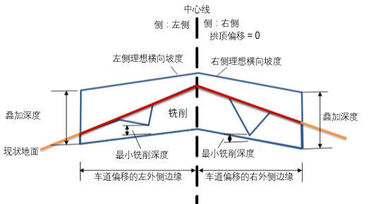

路拱偏移 路拱点的正向或负向偏移。 数值 0.000 米(0.000 英尺)
路拱使用纵断面选项 选择该功能可将加铺路拱点的内侧边缘连接到纵断面,或者调整路拱点高程以满足最小铣刨深度。 用户定义 最小铣刨深度
设计车道宽度与现有车道宽度相同
  • 指定设计车道宽度与现有车道宽度相同。
    注: 如果选择了“否”,将不会对部件应用“现有车道的内侧边缘”和“现有车道的外侧边缘”参数。
用户定义
现有左侧车道的内侧边缘 这是计算左侧车道的原地面坡度的起点。 数值 0.000 米(0.000 英尺)
现有右侧车道的内侧边缘 这是计算右侧车道的原地面坡度的起点。 数值 0.000 米(0.000 英尺)
现有左侧车道的外侧边缘 这是计算左侧车道的原地面坡度的终点。 数值 12.000 米(12.00 英尺)
现有右侧车道的外侧边缘 这是计算右侧车道的原地面坡度的终点。 数值 12.000 米(-12.000 英尺)
加铺深度 加铺层的深度。 数值,正值 0.600 米(0.600 英尺)

左侧理想横向坡度 指定用户定义的左侧理想横向坡度。 数值,负值 -2.00%
左侧最小铣刨深度 现有曲面与左侧加铺层底部之间的最小铣刨深度。 数值,正值 0.300 米(0.300 英尺)
左侧坡度公差 左侧加铺坡度的变化公差。 数值 0.50%
右侧理想横向坡度 指定用户定义的右侧理想横向坡度。 数值,负值 -2.00%
右侧最小铣刨深度 现有曲面与左侧加铺层底部之间的最小铣刨深度。 数值,正值 0.300 米(0.300 英尺)
右侧坡度公差 左侧加铺坡度的变化公差。 数值 0.50%
左侧车道宽度 左侧车道的宽度,由左侧车道的外侧边缘相对于左侧车道的内侧边缘的偏移确定。 数值,负值 -12.000 米(-12.000 英尺)
右侧车道宽度 右侧车道的宽度,由右侧车道的外侧边缘相对于右侧车道的内侧边缘的偏移确定。 数值,正值 12.000 米(12.000 英尺)

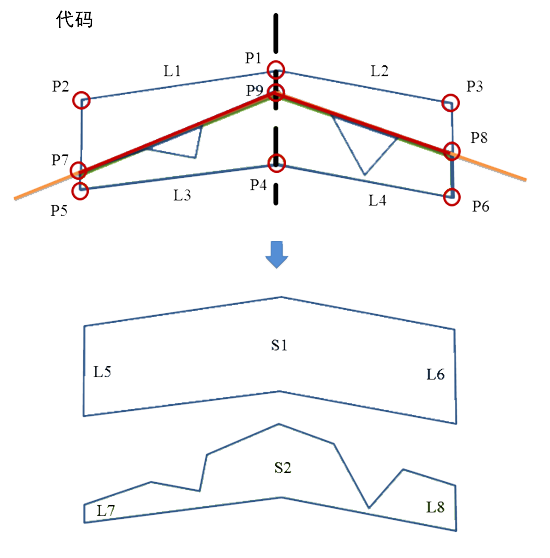

点、连接和造型代码
下表列出了此部件的已指定了代码值的点、连接和造型代码。此部件的未指定代码值的点、连接或造型代码不包含在此表中。
点、连接或造型 代码 描述
P1 路拱 加铺顶部的路拱点
P2、P3 EOV 道路左侧和右侧的完工坡面上的加铺边缘
P4 Crown_Overlay 铣刨底部的路拱点
P5、P6 EOV_Overlay 道路左侧和右侧的铣刨底部的边缘
P7、P8 EOV_Milling 道路左侧和右侧的铣刨顶部的边缘
P9 Crown_offset 路拱点相对于附着点的偏移。
L1、L2 Top, Pave 道路左侧和右侧的加铺顶部
L3、L4、L5、L6 加铺 加铺层的连接。
L7、L8 铣刨 道路左侧和右侧的铣刨连接(高度)
S1 Overlay 加铺顶部与底部之间的区域
S2 铣刨 铣刨顶部与底部之间的区域
