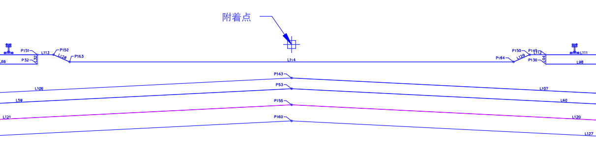

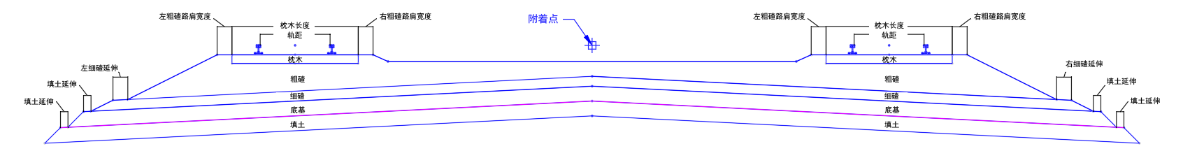

附着
默认情况下,附着点在左侧轨道铁轨之间的中心线上。使用部件参数可以相对此点移动轨道。
输入参数

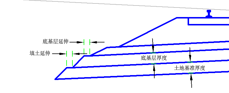

底基坡度
底基材质一侧的坡度。
坡度(非负数)
1:1
底基延伸
细碴材质基脚到底基材质边坡起点的距离
数字(非负数)
5'
150 毫米
底基深度
底基材质的深度
数字(非负数)
12"
300 毫米
忽略底基
防止绘制底基点、连接和造型。若“忽略粗碴”、“忽略细碴”或“忽略填土”选项设定为“是”,则无论此选项如何设置都不会绘制底基。
是/否
填土坡度
填土材质一侧的坡度。
坡度(非负数)
1:1
填土深度
填土材质的深度
数字(非负数)
12"
300 毫米
填土延伸
填土材质基脚到细碴材质边坡起点的距离。
数字(非负数)
5'
150 毫米

在布局模式中,此部件显示包含轨道、枕木、粗碴、细碴和边坡的连接。
点、连接和造型代码
下表列出了此部件的已指定了代码值的点、连接和造型代码。此部件的未指定代码值的点、连接或造型代码不包含在此表中。
点、连接或造型
代码
描述
L32 Ballast, Ballast_Between_Ties 枕木之间开放空间的粗碴材质。忽略枕木时也可以使用。
L116 - L119 Top, SoilFill 填土
L120 - L121 SoilFill, SubBase" 填土
L122 - L125 Top, SubBase 底基
L126 - L127 SubBase, Datum 底基
S1、S2 Rail 轨道
S3 Tie 枕木
S4 Ballast 粗碴
S5 Subballast 细碴
S6 SubBase 底基
S7 SoilFill 填土
编码图
