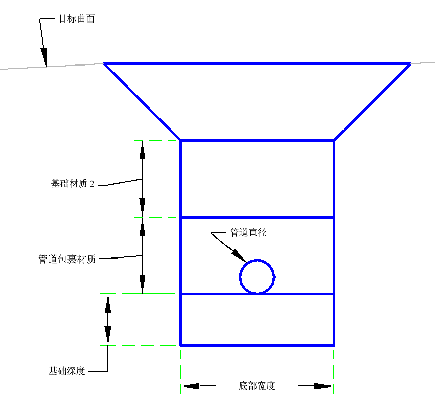

PipeTrenchMultipleLayers2 部件在沟渠中有单根管道,管道使用一层材质进行包裹,并且在管道外壳上还有一层材质。
此部件可对体积基础层、管道区域和颗粒底回填进行体积计算。管道使用基础层正上方的一层材质包裹的。管道中心是设计纵断面。沟渠最顶部外部层的深度会发生变化;但其他管道沟渠层深度保持不变。所有深度、宽度和直径会在沟渠与沟渠之间发生更改。沟渠的深度会沿路线而不同,因为该深度是从沟渠底部到目标曲面测量的。
默认情况下,附着点是管道中心。

本部分列出了此部件中可以被映射到一个或多个目标对象的参数。有关详细信息,请参见指定道路目标。
参数 |
描述 |
状态 |
| Daylight Surface | 边坡曲面的名称。以下对象类型可用作目标以指定曲面:曲面。 | 必需 |
无。
无。
沟渠底部的高程是从纵断面坡面线高程减去一半管道直径以及基础深度而计算得出的。水平沟渠底部连接将对称地放置在该高程处的附着点偏移周围。管道包裹材质深度用于提供管道周围的材质。管道包裹材质上方是材质 2,用于提供管道上方的材质。边坡将向上延伸到现有曲面。水平基础连接将沿给定的深度放置在沟渠底部上方。
在布局模式中,此部件绘制沟渠。
