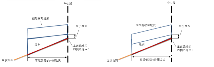

| 叠加坡度选项
指定加铺坡度选项。
提示: 摆动是用于描述改建部件中加铺的更正的横向坡度计算方式的一个术语。摆动结果各异,与坡度公差以及原地面横向坡度与理想横向坡度之间的坡度差有关。如果坡度差小于部件的坡度公差,那么使用情形被视为“在公差范围之内”。如果坡度差大于部件的坡度公差,那么使用情形被视为“不在公差范围之内”。
注: 坡度公差是一个绝对值。因此,无论坡度差为 0.4% 还是 -0.4%,它们都具有绝对值 0.4%。如果坡度公差为 0.5%,那么 0.4% 绝对坡度差将被视为在公差范围之内。

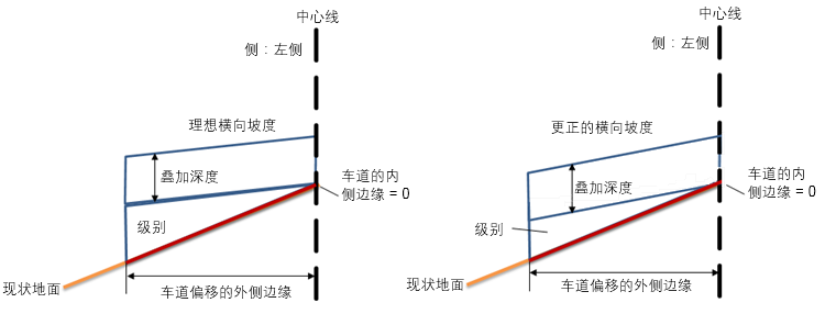

| 使用纵断面选项
选择该功能可将加铺层的内侧边缘连接到纵断面,将高程调整到最小铣刨深度,或者锁定到上一个部件。
- 最小整平深度
横向坡度和高程平差将满足最小整平和/或最小铣刨深度。基础是现有曲面。
- 使用纵断面
将没有高程平差。改建部件附着点的高程将匹配指定的纵断面。横向坡度调整将由“加铺坡度选项”确定。
- 锁定到上一个
将没有高程平差。改建部件附着点的高程将匹配上一个部件的附着点(大多数情况下将是上一个车道的终点)。横向坡度调整将由“加铺坡度选项”确定。
用户定义
最小整平深度
| 最小整平深度
现有曲面与加铺层底部之间的最小整平深度。
数值
0.300 米(0.300 英尺)

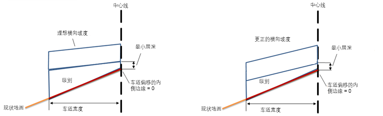

摆动
注: 摆动结果各异,与坡度公差以及原地面横向坡度与理想横向坡度之间的坡度差有关。

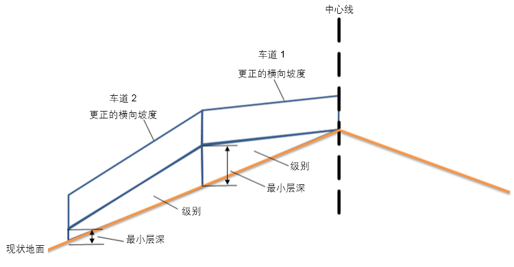

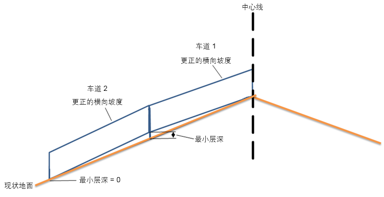

锁定到上一个 1
当第二条车道起点处的整平深度大于最小整平深度时,此使用情形将会发生。在这种情况下,附着点将锁定到上一个部件。此使用情形不需要垂直调整,但将会应用摆动。摆动将尝试调整横向坡度,以在条件允许时生成将满足最小整平深度的更正的横向坡度。
锁定到上一个 2
当第二条车道起点处的整平深度小于最小整平深度时,此使用情形将会发生。在这种情况下,附着点将锁定到上一个部件。此使用情形不需要垂直调整,但将会应用摆动。摆动将尝试调整加铺层的横向坡度,以生成与最小整平深度 0 匹配的更正的横向坡度。

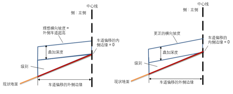

外侧车道超高
理想的横向坡度等于外侧车道超高。
注: 需要提供路线的超高表才能读取这些值。将从路线的超高表读取超高值。

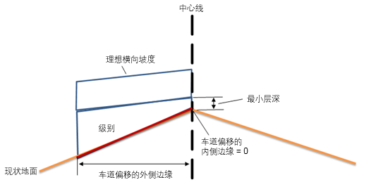

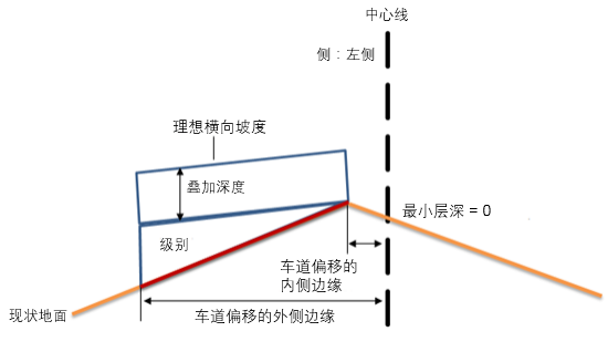

行为
此部件假定没有添加铣刨层。摆动在公差范围内以满足无铣刨及最小整平的要求。可以根据需要调整高程以满足无铣刨及最小整平的要求。从程序上来讲,应首先应用摆动,然后如果需要,再应用加铺层的垂直调整。
注: 在加铺层上执行垂直调整后,不支持调整更正的横向坡度。

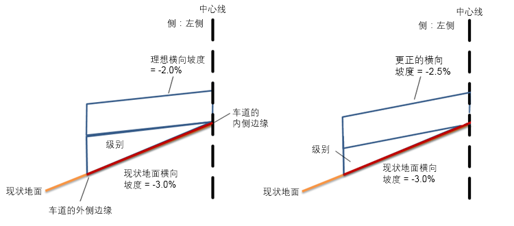

情形 1-1:理想横向坡度大于原地面横向坡度
输入:
| 输入
| 理想横向坡度
-2.0%
| 最小整平深度
0
| 坡度公差
0.50%
| 叠加坡度选项
用户定义,有摆动
| 使用纵断面选项
最小整平深度
| 车道内侧边缘偏移
true(值变化)
| 车道外侧边缘偏移
true(值变化)
计算:
| 输入
值
| 原地面横向坡度
-3.0%
| 原地面横向坡度 - 理想横向坡度
-1%
| 坡度公差
原地面坡度减去理想横向坡度等于 -1%,该值大于 0.5% 坡度公差
| 更正的横向坡度
更正的横向坡度将设定在 -1.5% 和 -2.5% 横向坡度之间
| 调整高程
0

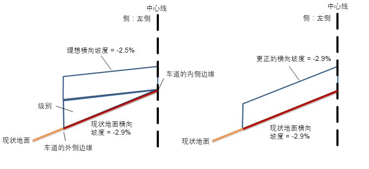

情形 1-2:理想横向坡度大于原地面横向坡度
输入:
| 输入
| 理想横向坡度
-2.5%
| 最小整平深度
0
| 坡度公差
0.50%
| 叠加坡度选项
用户定义,有摆动
| 使用纵断面选项
最小整平深度
| 车道内侧边缘偏移
true(值变化)
| 车道外侧边缘偏移
true(值变化)
计算:
| 输入
值
| 原地面横向坡度
-2.0%
| 原地面横向坡度 - 理想横向坡度
-0.4%
| 坡度公差
原地面坡度减去理想横向坡度等于 -0.4%,该值小于 0.5% 坡度公差。
| 更正的横向坡度
更正的横向坡度将设定在 -2.0% 和 -3.0% 之间

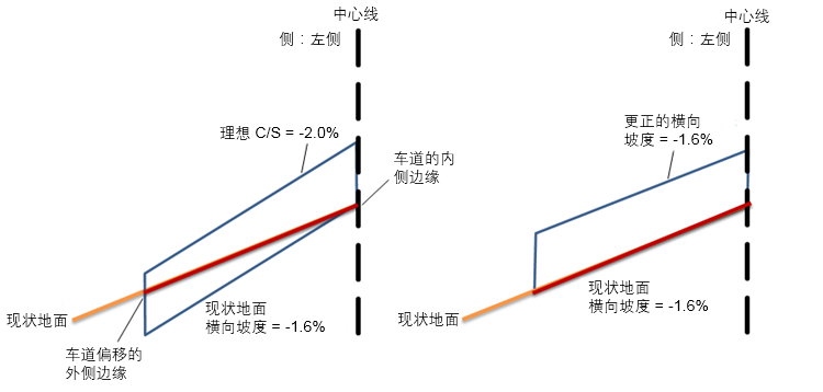

情形 1-3:理想横向坡度小于原地面横向坡度
输入:
| 输入
| 理想横向坡度
-2.0%
| 最小整平深度
0
| 坡度公差
0.50%
| 叠加坡度选项
用户定义,有摆动
| 使用纵断面选项
最小整平深度
| 车道内侧边缘偏移
true(值变化)
| 车道外侧边缘偏移
true(值变化)
计算:
| 输入
值
| 原地面横向坡度
-1.6%
| 原地面横向坡度 - 理想横向坡度
-0.4%
| 坡度公差
| 更正的横向坡度
更正的横向坡度将设定在 -1.5% 和 -2.5% 之间

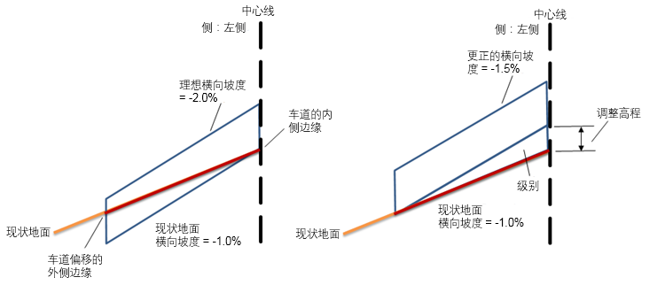

输入:
| 输入
| 理想横向坡度
-2.0%
| 最小整平深度
0
| 坡度公差
0.50%
| 叠加坡度选项
用户定义,有摆动
| 使用纵断面选项
最小整平深度
| 车道内侧边缘偏移
true(值变化)
| 车道外侧边缘偏移
true(值变化)
计算:
| 输入
值
| 原地面横向坡度
-1.0%
| 原地面横向坡度 - 理想横向坡度
-1.0%
| 坡度公差
原地面坡度减去理想横向坡度等于 -1.0%,该值小于 0.5% 坡度公差
| 更正的横向坡度

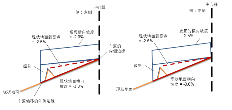

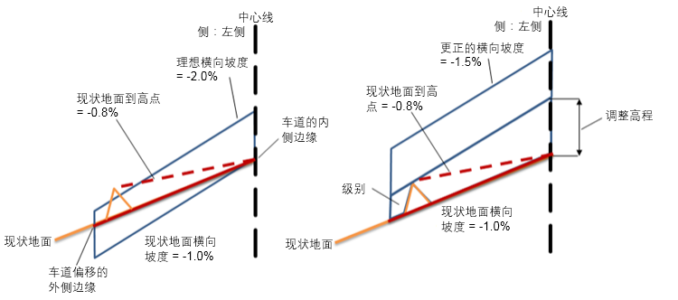

情形 2-1:理想横向坡度大于高点
输入:
| 输入
| 理想横向坡度
-2.0%
| 最小整平深度
0
| 坡度公差
0.50%
| 叠加坡度选项
用户定义,有摆动
| 使用纵断面选项
最小整平深度
| 车道内侧边缘偏移
true(值变化)
| 车道外侧边缘偏移
true(值变化)
计算:
| 输入
值
| 原地面横向坡度
-3.0%
| 高点横向坡度,测量范围为从车道内侧边缘到高点
-2.6%
| 高点横向坡度 - 理想横向坡度
-0.6%
| 坡度公差
高点横向坡度减去理想横向坡度等于 -0.6%,该值大于 0.5% 坡度公差
| 更正的横向坡度

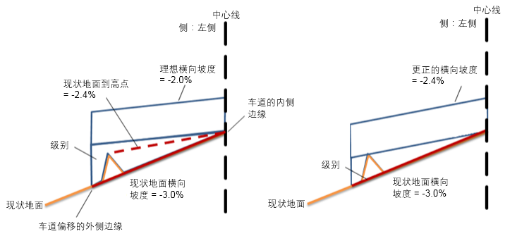

情形 2-2:理想横向坡度大于高点
输入:
| 输入
| 理想横向坡度
-2.0%
| 最小整平深度
0
| 坡度公差
0.50%
| 叠加坡度选项
用户定义,有摆动
| 使用纵断面选项
最小整平深度
| 车道内侧边缘偏移
true(值变化)
| 车道外侧边缘偏移
true(值变化)
计算:
| 输入
值
| 原地面横向坡度
-3.0%
-2.4%
| 高点横向坡度 - 理想横向坡度
-0.4%
| 坡度公差
高点横向坡度减去理想横向坡度等于 -0.4%,该值小于 0.5% 坡度公差
| 更正的横向坡度

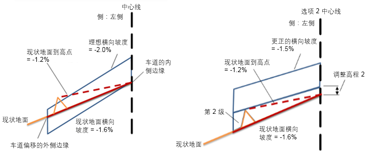

情形 2-3:理想横向坡度小于高点
输入:
| 输入
| 理想横向坡度
-2.0%
| 最小整平深度
0
| 坡度公差
0.50%
| 叠加坡度选项
用户定义,有摆动
| 使用纵断面选项
最小整平深度
| 车道内侧边缘偏移
true(值变化)
| 车道外侧边缘偏移
true(值变化)
计算:
| 输入
值
| 原地面横向坡度
-1.6%
-1.2%
| 高点横向坡度 - 理想横向坡度
-0.8%
| 原地面横向坡度 - 理想横向坡度
0.4%
| 坡度公差
高点横向坡度减去理想横向坡度等于 -0.8%,该值大于 0.5% 坡度公差。原地面横向坡度减去理想横向坡度等于 0.4%,该值小于 0.5% 坡度公差。
| 更正的横向坡度
情形 2-4:理想横向坡度小于高点
输入:
| 输入
| 理想横向坡度
-2.0%
| 最小整平深度
0
| 坡度公差
0.50%
| 叠加坡度选项
用户定义,有摆动
| 使用纵断面选项
最小整平深度
| 车道内侧边缘偏移
true(值变化)
| 车道外侧边缘偏移
true(值变化)
计算:
| 输入
值
| 原地面横向坡度
-1.0%
-0.8%
| 高点横向坡度 - 理想横向坡度
-1.2%
| 原地面横向坡度 - 理想横向坡度
1.0%
| 坡度公差
高点横向坡度减去理想横向坡度等于 -1.2%,该值大于 0.5% 坡度公差。原地面横向坡度减去理想横向坡度等于 1.0%,该值大于 0.5% 坡度公差。
| 更正的横向坡度

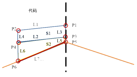

点、连接和造型代码。
下表列出了此部件的已指定了代码值的点、连接和造型代码。此部件的未指定代码值的点、连接或造型代码不包含在此表中。
| 点、连接或造型
代码
描述
| P1、P2
EOV
完工坡面上的叠加层边缘
| P3、P4
EOV_Overlay
加铺底部的边缘
| P5、P6
EOV_Leveling
整平底部的边缘
| L1
Top, Pave
叠加顶部
| L2、L3、L4
Overlay
加铺连接
| L5、L6
Level
用于整平情形
| S1
Overlay
加铺顶部与底部之间的区域
| S2
Level
整平顶部与底部之间的区域
| L7
现状地面
原地面的横向坡度
