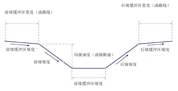

Ditch
此部件可以插入具有用户定义的水平和垂直控制参数的平底沟渠或“V”形沟渠。
此部件还可以包括可选衬砌材质。
附着
附着点位于第一个连接的内侧边缘上。它将是内部缓冲区,如果内部缓冲区宽度为零,则它是沟渠的前坡连接。通常,它被连接到路肩的外部边缘。

参数 描述 类型 默认值
指定要插入部件的侧 左/右
包含沟渠 指定是在挖方和填方情况下、仅在填方情况下还是仅在挖方情况下使用沟渠 选择列表:a) 挖方/填方,b) 挖方,c) 填方 挖方/填方
沟渠宽度 沟渠底部的宽度。用 0 表示“V”形沟渠。 正数
1 米
3 英尺
沟渠深度 沟渠的深度 正数
1 米
3 英尺
前坡坡度 沟渠前面连接的坡度 (x:1)。此连接始终向下插入。 正数 4 ( : 1)
前坡缓冲区宽度 允许在前坡之前放置缓冲区(0 表示忽略) 正数
1 米
3 英尺
前坡缓冲区坡度 前坡缓冲区的坡度 正数 -6 (:1)
后坡坡度 沟渠后面连接的坡度 (x:1)。此连接始终被向上插入。 正数 4 ( : 1)
后坡缓冲区 允许在后坡之前放置缓冲区(0 表示忽略) 正数
1 米
3 英尺
后坡缓冲区坡度 后坡缓冲区的坡度 正数 6 (:1)
放置衬砌材质 指定沿边坡连接放置可选材质衬砌。可以选择“所有连接”或“无”。 字符串
坡度限制 1 指定坡度限制,达到此限制将放置关联的材质衬砌 坡度 1 : 1
材质 1 厚度 指定衬砌材质的厚度。将垂直于坡度的一侧测量此厚度。 正数 12 英寸
材质 1 名称 指定沿放坡连接应用于衬砌的材质的名称 字符串 抛投乱石层
坡度限制 2 指定坡度限制,达到此限制将放置关联的材质衬砌 坡度 2 : 1
材质 2 厚度 指定衬砌材质的厚度。将垂直于坡度的一侧测量此厚度。 正数 6 英寸
材质 2 名称 指定沿放坡连接应用于衬砌的材质的名称 字符串 抛投乱石层
坡度限制 3 指定坡度限制,达到此限制将放置关联的材质衬砌 坡度 4 : 1
材质 3 厚度 指定衬砌材质的厚度。将垂直于坡度的一侧测量此厚度。 正数 4 英寸
材质 3 名称 指定沿放坡连接应用于衬砌的材质的名称 字符串 已播种的草地

行为
此部件将插入具有可选前坡和后坡缓冲区的简单沟渠造型(平底沟渠或“V”形沟渠)。内部沟渠边缘的位置可以使用固定宽度或使用可选路线指定。沟渠深度可以使用固定高度指定,或者,可以指定纵断面来控制深度。挖方/填方测试点是 P3。根据“包含沟渠”输入参数,仅会将沟渠放置在挖方和/或填方中。

布局模式操作
在布局模式中,此部件使用用户输入时设定的参数显示构成沟渠的所有连接。
