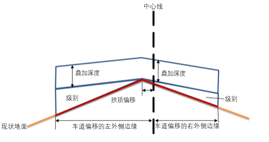

路拱偏移 路拱点处的正向或负向偏移 数值 0.000 米(0.00 英尺)

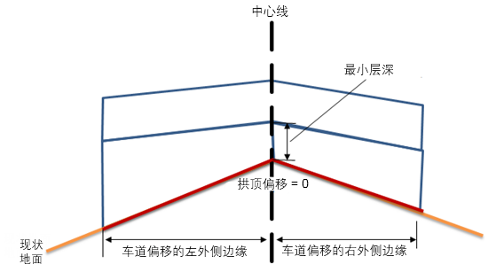

路拱使用纵断面选项 选择该功能可将加铺的内侧边缘连接到纵断面,或者将路拱点高程调整为最小整平深度 用户定义 最小整平深度

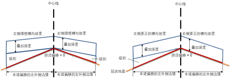

加铺深度 加铺层的深度 数值,正值 0.300 米(0.300 英尺)
右侧和左侧加铺坡度选项 指定右侧和左侧加铺坡度选项
提示: 摆动是用于描述改建部件中加铺的更正的横向坡度计算方式的一个术语。摆动结果各异,与坡度公差以及原地面横向坡度与理想横向坡度之间的坡度差有关。如果坡度差小于部件的坡度公差,那么使用情形被视为“在公差范围之内”。如果坡度差大于部件的坡度公差,那么使用情形被视为“不在公差范围之内”。
注: 坡度公差是一个绝对值。因此,无论坡度差为 0.4% 还是 -0.4%,它们都具有绝对值 0.4%。如果坡度公差为 0.5%,那么 0.4% 绝对坡度差将被视为在公差范围之内。

左侧最小整平深度 现有曲面与左侧加铺层底部之间的最小整平深度 数值,正值 0.300 米(0.300 英尺)

左侧车道宽度 左侧车道的宽度,由左侧车道的外侧边缘相对于左侧车道的内侧边缘的偏移确定 数值,负值 -12.000 米(-12.000 英尺)
右侧车道宽度 右侧车道的宽度,由右侧车道的外侧边缘相对于右侧车道的内侧边缘的偏移确定 数值,正值 12.000 米(12.000 英尺)

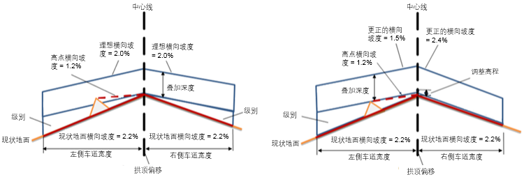

在公差范围内摆动:
注: 由于原地面横向坡度与理想横向坡度之间的坡度差在坡度公差范围之内,因此道路的两侧将相对于道路每侧的原地面 (EG) 曲面横向坡度输出不同的更正的横向坡度。道路每侧会将更正的横向坡度设置为尽可能接近原地面横向坡度。

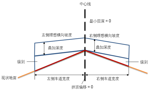

最小整平深度
注: 最小整平深度表示整平层的最小深度,测量的是原地面高点与加铺层底部之间的距离。
路拱偏移
注: 部件的路拱点相对于道路中心线偏移的距离。

输入:
输入
理想横向坡度,左侧 -2.0%
理想横向坡度,右侧 -2.0%
路拱偏移 0.000 英寸(0.00 米)
左侧车道宽度 12 英寸(3.6 米)
右侧车道宽度 12 英寸(3.6 米)
最小整平深度 0.000 英寸(0.00 米)
坡度公差 0.50%
叠加坡度选项 用户定义,有摆动
使用纵断面选项 最小整平深度
计算:
左侧输入
高点横向坡度,测量范围为从路拱点到高点 -1.2%
高点横向坡度 - 理想横向坡度 0.8%
坡度公差 高点横向坡度减去理想横向坡度得到的坡度差为 0.8%,该值大于 0.50% 的坡度公差
更正的横向坡度 更正的横向坡度将调整为介于 -1.5% 和 -2.5% 横向坡度之间的值
调整的高程 可选(“a”)
右侧输入
原地面横向坡度 -2.2%
原地面横向坡度 - 理想横向坡度 -0.2%
公差 原地面坡度减去理想横向坡度等于 -0.2%,该值小于 0.5% 坡度公差
调整高程 false(“0”)
最终输入
更正的横向坡度,左侧 -1.5%
更正的横向坡度,右侧 -2.2%
调整高程 max(a,0) = 调整的高程
输出
输出
更正的横向坡度,左侧 -1.5%
更正的横向坡度,右侧 -2.2%
