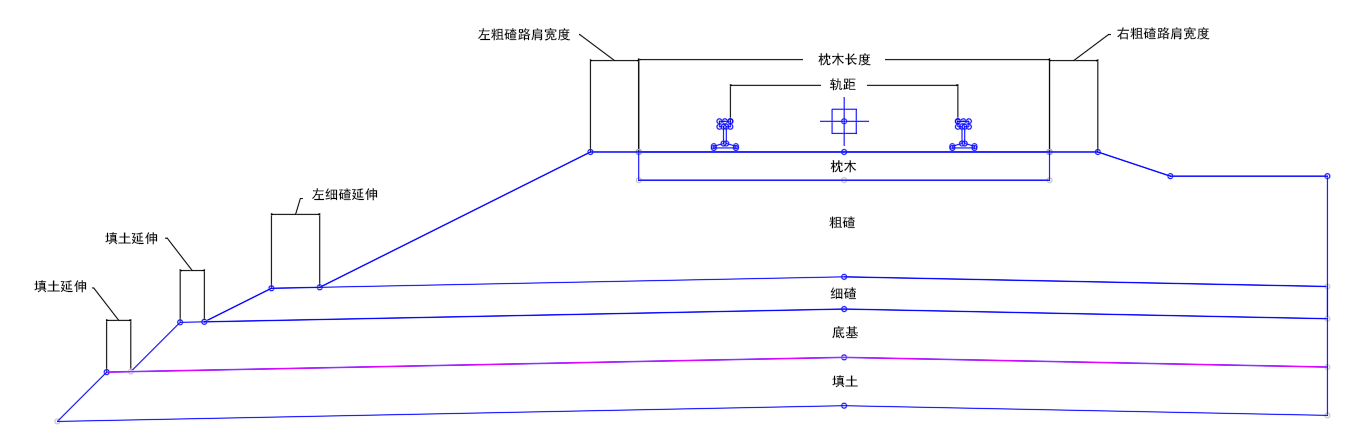

Left_Hand_Multi_Track 部件用于包含枕木、粗碴、细碴以及用于底基和填土材质的两个额外层或材质的单线铁路。
可以编辑 Left_Hand_Multi_Track 轨道的尺寸以及材质层的尺寸。
默认情况下,附着点在轨道之间的中心线上。使用部件参数可以相对此点移动轨道。

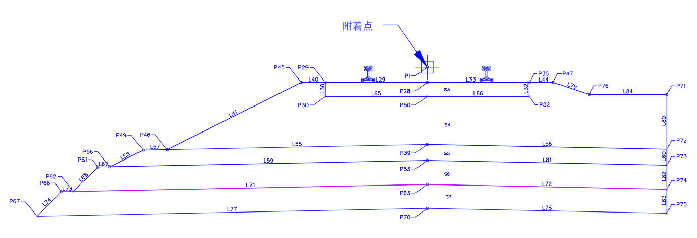

在布局模式中,此部件显示包含轨道、枕木、粗碴、细碴和边坡的连接。
下表列出了此部件的已指定了代码值的点、连接和造型代码。此部件的未指定代码值的点、连接或造型代码不包含在此表中。
点、连接或造型 |
代码 |
描述 |
| P1、P4-P21 | Rail | 轨道 |
| P2 | Cl_Rail | 轨道中心线 |
| P3 | Gauge_Line, Rail | 轨距线(轨道顶部内侧边缘) |
| P28-P32、P60 | Tie | 枕木 |
| P45、P54-P55、P47、P71-P72 | Ballast | 粗碴 |
| P50、P53、P73 | Subballast | 细碴 |
| P63、P65、P74 | SubBase | 底基 |
| P68-P70、P75 | SoilFill | 填土 |
| L1、L2 | Top_Rail, Rail | 轨道顶部 |
| L3-L28 | Rail | 轨道 |
| L29-L33、L65-66 | Tie | 枕木 |
| L40-L41、L44、L55-L56、L79、L88 | Ballast | 粗碴 |
| L57、L60-L62、L80 | Subballast | 细碴 |
| L70-L72、L81 | SubBase | 底基 |
| L76-L78、L82 | SoilFill | 填土 |
| S1、S2 | Rail | 轨道 |
| S3 | Tie | 枕木 |
| S4 | Ballast | 粗碴 |
| S5 | Subballast | 细碴 |
| S6 | SubBase | 底基 |
| S7 | SoilFill | 填土 |
