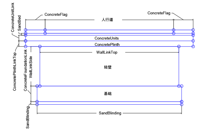

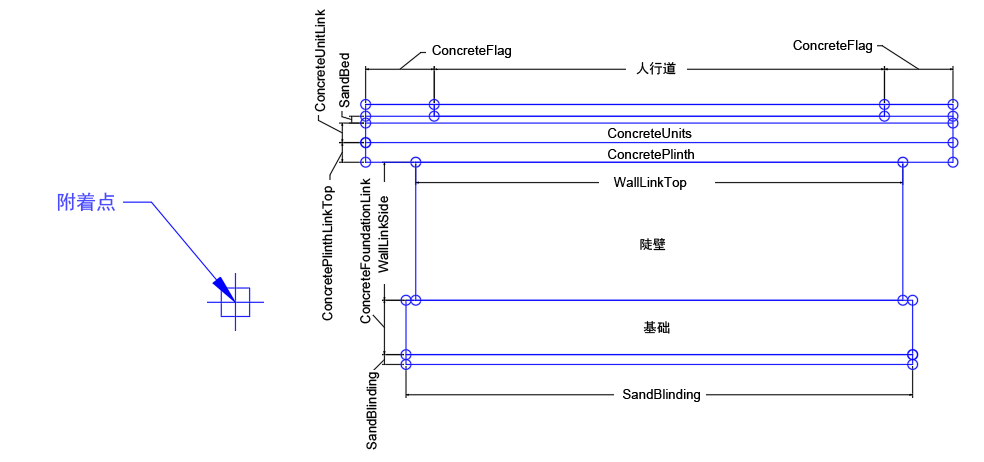

该部件提供在两个不同轨道路线之间连接的可变宽度的轨道平台以及可变坡度的纵断面。将平台部件插入点放置在路线中线和主要轨道的纵断面上,并通过设置输入参数和上面列出的二级轨道目标参数来调整行为。提供其他目标参数以控制平台偏移和高程,从而变更平台输入参数。
在布局模式中,此部件绘制双线铁路站台。
下表列出了此部件的已指定了代码值的点、连接和造型代码。此部件的未指定代码值的点、连接或造型代码不包含在此表中。
点、连接或造型 |
代码 |
描述 |
| P1 | WallBottomLeft | 陡壁左底部 |
| P2 | WallTopLeft | 陡壁左顶部 |
| P3 | WallTopRight | 陡壁右顶部 |
| P4 | WallBottomRight | 陡壁右底部 |
| P5 | PlinthBottomLeft | 底座左底部 |
| P6 | PlinthTopLeft | 基柱左顶部 |
| P7 | PlinthTopRight | 底座右顶部 |
| P8 | ConcreteUnitsTopLeft | 混凝土单元左顶部 |
| P9 | ConcreteUnitsTopRight | 混凝土单元右顶部 |
| P10 | SandBedTopLeft | 沙层左顶部 |
| P11 | SandBedTopRight | 沙层右顶部 |
| P12 - P13 | PlatformEdge | 平台边缘 |
| P14 | PlatformEdgeBottom | 平台边缘底部 |
| P15 | 顶部,FootwayRightEdge | 人行道右边缘 |
| P16 | FoundationRightEdge | 基础右边缘 |
| P17 | FoundationBottomRight | 基础有底部 |
| P18 | FoundationBottomLeft | 基础左底部 |
| P19 | FoundationEdgeLeft | 基础左边缘 |
| P20 | PlinthBottomRight | 底座右底部 |
| P21 | SandBlindingRightTop | 沙垫层右顶部 |
| P22 | SandBlindingRightBottom | 沙垫层右底部 |
| P23 | SandBlindingLeftBottom | 沙垫层左底部 |
| P24 | FoundationBackTopLeft | 基础左后顶部 |
| P25 | FoundationBackTopRight | 基础右后顶部 |
| L1 | 陡壁连接侧面 | 陡壁连接侧面 |
| L2 | 陡壁连接顶部 | 陡壁连接顶部 |
| L3 | 陡壁连接侧面 | 陡壁连接侧面 |
| L4 | WallLinkBottom | 陡壁连接底部 |
| L5 | ConcretePlinthLink | 混凝土底座链接 |
| L6 | 混凝土底座连接顶部 | 混凝土底座链接顶部 |
| L7 | ConcretePlinthLink | 混凝土底座链接 |
| L8 | ConcretePlinthLinkBottom | 混凝土底座连接底部 |
| L9 | 混凝土单元连接 | 混凝土单元连接 |
| L10 | ConcreteUnitLinkTop | 混凝土单元链接顶部 |
| L11 | 混凝土单元连接 | 混凝土单元连接 |
| L12 | ConcreteUnitLinkBottom | 混凝土单元连接底部 |
| L13 | SandBedBottomLeft | 沙层左底部 |
| L14 | SandBedLinkTop | 沙层连接顶部 |
| L15 | SandBedBottomRight | 沙层右底部 |
| L16 | SandBedLinkBottom | 沙层连接底部 |
| L17 | ConcreteFlagLink | 混凝土标志链接 |
| L18 | ConcreteFlagLink, Top | 混凝土标志链接,顶部 |
| L19 - L20 | ConcreteFlagLink | 混凝土标志链接 |
| L21 | 人行道,顶部 | 人行道 |
| L22 | FootwayLink | 人行道连接 |
| L23 | FootwayLinkBottom | 人行道连接底部 |
| L24 | FootwayLink | 人行道连接 |
| L25 - L28 | 基础连接 | 基础连接 |
| L29 | SandBlindingTop | 沙垫层顶部 |
| L30、L32 | 沙垫层 | 沙垫层 |
| L31 | 沙垫层底部 | 沙垫层底部 |
| L33、L35 | 基础后部 | 基础后部 |
| L34 | 基础后顶部 | 基础后顶部 |
| L36 | FoundationBackBottom | 基础后底部 |
| S1 | Wall | 陡壁 |
| S2 | 混凝土底座 | 混凝土底座 |
| S3 | 混凝土单元 | 混凝土单元 |
| S4 | 沙层 | 沙层 |
| S5 | 混凝土标志 | 混凝土标志 |
| S6 | 人行道 | 人行道 |
| S7 | 基础 | 基础 |
| S8 | 沙垫层 | 沙垫层 |
