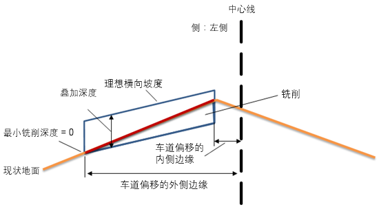

| 设计车道宽度与现有车道宽度相同
用户定义
否
| 现有车道的内侧边缘
这是计算原地面坡度的起点。
数值
0.000 米
| 现有车道的外侧边缘
这是计算原地面坡度的终点。
数值
0.000 米

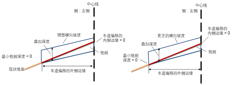

| 叠加坡度选项
指定加铺坡度选项。
提示: 摆动是用于描述改建部件中加铺的更正的横向坡度计算方式的一个术语。摆动结果各异,与坡度公差以及原地面横向坡度与理想横向坡度之间的坡度差有关。如果坡度差小于部件的坡度公差,那么使用情形被视为“在公差范围之内”。如果坡度差大于部件的坡度公差,那么使用情形被视为“不在公差范围之内”。
注: 坡度公差是一个绝对值。因此,无论坡度差为 0.4% 还是 -0.4%,它们都具有绝对值 0.4%。如果坡度公差为 0.5%,那么 0.4% 绝对坡度差将被视为在公差范围之内。

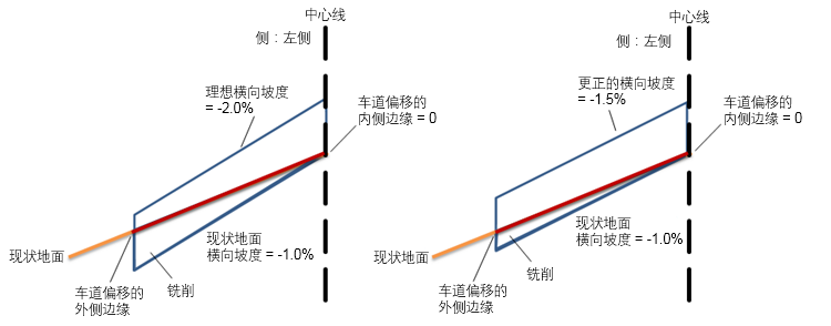

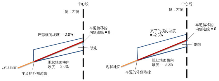

行为
此部件假定没有添加整平层。摆动在公差范围内以满足无整平及最小铣刨的要求。可以根据需要调整高程以满足无整平及最小铣刨的要求。从程序上来讲,应首先应用摆动,然后如果需要,再应用加铺层的垂直调整。
注: 在加铺层上执行垂直调整后,不支持调整更正的横向坡度。
输入:
| 输入
| 理想横向坡度
-2.0%
| 最小铣刨深度
0
| 坡度公差
0.50%
| 叠加坡度选项
用户定义,有摆动
| 使用纵断面选项
最小铣刨深度
计算:
| 输入
值
| 原地面横向坡度
-3.0%
| 原地面横向坡度 - 理想横向坡度
-1%
| 坡度公差
原地面坡度减去理想横向坡度等于 -1%,该值大于 0.5% 坡度公差
| 更正的横向坡度
更正的横向坡度将设定在 -1.5% 和 -2.5% 横向坡度之间

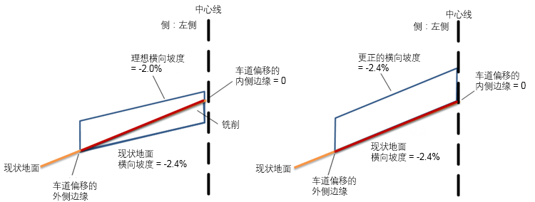

输入:
| 输入
| 理想横向坡度
-2.0%
| 最小铣刨深度
0
| 坡度公差
0.50%
| 叠加坡度选项
用户定义,有摆动
| 使用纵断面选项
最小铣刨深度
计算:
| 输入
值
| 原地面横向坡度
-2.4%
| 原地面横向坡度 - 理想横向坡度
-0.4%
| 坡度公差
原地面坡度减去理想横向坡度等于 -0.4%,该值小于 0.5% 坡度公差
| 更正的横向坡度
| 调整高程
true

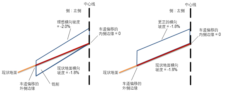

| 输入
| 理想横向坡度
-2.0%
| 最小铣刨深度
0
| 坡度公差
0.50%
| 叠加坡度选项
用户定义,有摆动
| 使用纵断面选项
最小铣刨深度
计算:
| 输入
值
| 原地面横向坡度
-1.8%
| 原地面横向坡度 - 理想横向坡度
0.2%
| 坡度公差
原地面坡度减去理想横向坡度等于 0.2%,该值小于 0.5% 坡度公差
| 更正的横向坡度
如果原地面 (EG) 横向坡度从 IEOL 到 OEOL 为 -2.0%,原地面横向坡度减去理想横向坡度为 1%,公差为 0.5%,该值小于 1%,并且调整的横向坡度介于 -1.5% 和 -2.5% 之间,那么调整的横向坡度将以 -1.5% 输出。
