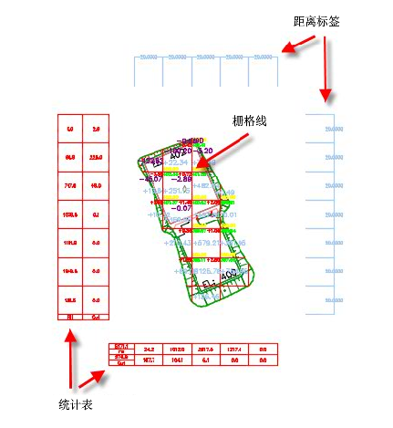

您可以使用创建土方施工图命令,在栅格和包含有关两个三角网曲面之间土方量信息的表格中插入标签。下图显示了使用此命令时插入到图形中的栅格、标签和表格的一个示例。

    • 统计表:显示挖方和填方的总值以及栅格的每行和每列的总计。
    • 距离标签:显示栅格间隔值。
    • 栅格线:显示栅格线。

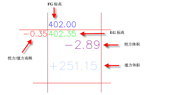

  10. 在“显示设置”对话框中,使用顶部的选项,指定图层、文字和位置设置。下图显示了各种标签在图形中的显示方式:

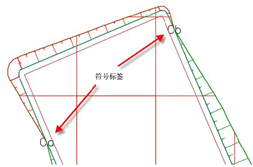

    • 边界点:指定在栅格单元为不规则形状时,使用符号标签、原始的高程标签,或不使用任何高程标签。
      如果选择“符号标签”,则符号将插入到不规则单元所在位置,而关于这些点的信息将插入到图形中的表格中。
