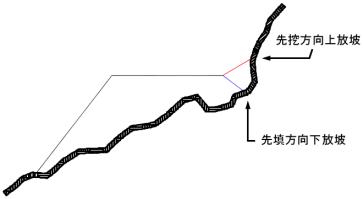

指定在挖方坡度和填方坡度都起作用的情况下是先搜索挖方坡度还是先搜索填方坡度。例如,在目标曲面具有陡峭坡度的位置,挖方坡度和填方坡度都可能与曲面相交。
  • 先挖方:通过试图从坡脚向上放坡来创建放坡。如果未找到解决方案,则其将向下放坡。
  • 先填方:通过试图从坡脚向下放坡来创建放坡。如果未找到解决方案,则其将向上放坡。
基于“先挖方”和“先填方”设定得到的不同结果(横断面图)
注: 从技术上来讲,这两种情况均为“填方”。但是,Autodesk Civil 3D 将上坡方向视为挖方,将下坡方向视为填方。

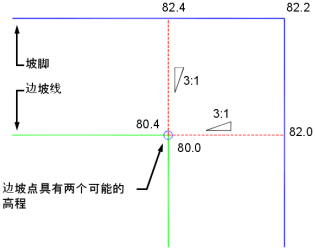

内部角点重叠

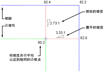

指定在坡脚角点具有不同高程时,如何清除内部角点投影。此种情况将导致两种可能的边坡点高程。您可以选择将坡度进行平均以达到相同的点,也可以增大或减小其中一个坡度。
角点高程冲突(平面图)

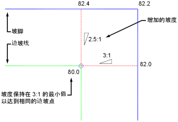

  • 使用平均坡度:将坡度进行平均以达到相同的边坡点。

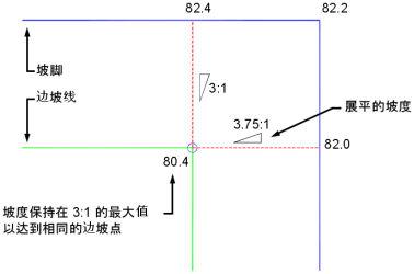

  • “保持坡度为最大”:保持指定的坡率或坡度为最大,并在一侧上展平从坡脚投影的坡度。
  • “保持坡度为最小”:保持指定的坡率或坡度为最小,并在一侧上增加从坡脚投影的坡度。
