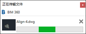

    • 释放光标后,将在复制文档和文件夹时显示一个消息框。
      注: Desktop Connector 有一个可供您查看的待定操作窗口。例如,当您将图形保存在 BIM 360 项目中时,“工作空间同步”操作将显示在“待定操作”窗口中,使您知道该图形正在上传到 BIM 360。
