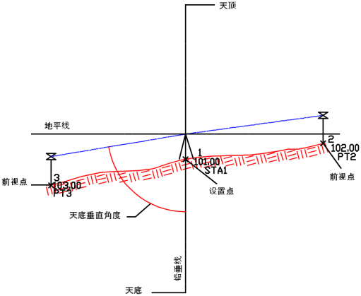

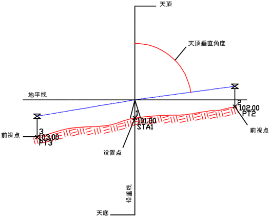

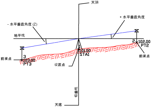

垂直角度
位于水平面上方或下方的角度。 此角度以自此地平线的 DDMMSS 来表示。 表示自仪器桩号下坡的垂直角度用负值进行描述。 天顶角类似于垂直角度,天顶角具有垂直参考平面时除外。

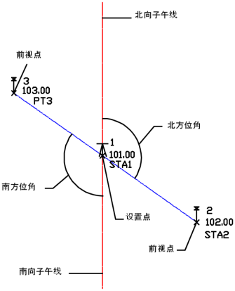

方位角
相对于参考子午线测量的顺时针角度。 也称为北方位角。 其范围在 0 到 360 度之间。 负的方位角将被转换为顺时针值。

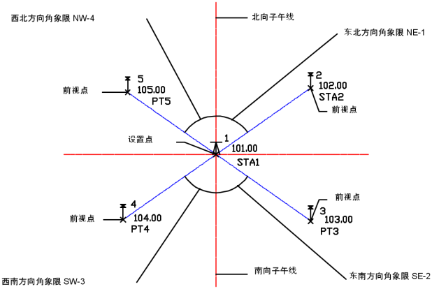

方向角
相对于北向或南向(取其中最近的方向)测量的角度,并附加了东向或西向指示。 该角度总是小于 90 度(PI/2 弧度或 100 百分度),并按象限编号进行引用。

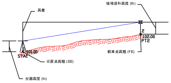

高差
沿坡度曲面测量的距离。 例如,如果测量从点 A 到点 B 距离(坡率为 3:1),则此距离长于水平测量的距离。
