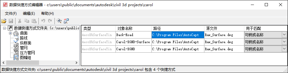

数据快捷方式编辑器是单机版应用程序,可以用于安全高效地编辑多个快捷方式 XML 文件。例如,如果将整个项目从一个工作文件夹中移动到其他文件夹,您可以使用数据快捷方式编辑器更新指向数据快捷方式对象的路径。
在数据快捷方式编辑器中,位于左侧的数据树显示选定项目文件夹中的所有数据快捷方式。要选择其他文件夹,请单击“文件”菜单 “打开数据快捷方式文件夹”。
位于右侧的表格栅格显示每个数据快捷方式的特性。您可以更改每个快捷方式所对应的对象名称或路径,并可以指定是使用源对象的句柄(软件 ID)还是名称来创建与数据快捷方式相匹配的项目。
“数据快捷方式编辑器”窗口
注意
在编辑数据快捷方式之前,请确保当前没有其他任何用户正在 Autodesk Civil 3D 中创建或编辑同一组数据快捷方式。否则,一个用户会覆盖其他用户所做的更改。
在“数据快捷方式编辑器”窗口中所做的更改将在重新加载快捷方式后生效。若要重新加载快捷方式,首先设置数据快捷方式文件夹,或者关闭 Autodesk Civil 3D,然后将其重新启动。
