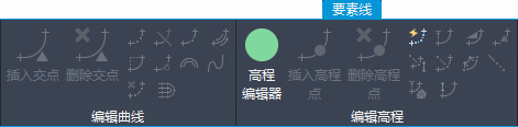

如果要素线已动态链接到道路,则功能区大多数要素线编辑命令不可用。下图显示了选定动态要素线时“要素线”关联功能区选项卡上的编辑面板。使用“高程编辑器”和“快速高程编辑”命令可以查看数据,但不能对其进行编辑。
