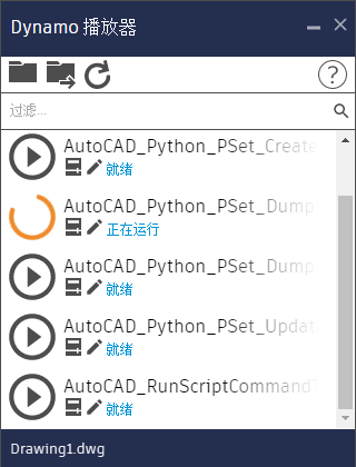

  1. 启动 Dynamo 播放器并选择脚本文件夹。

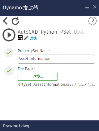

  2. 对于所需脚本,单击“编辑输入”。
    此时会显示“输入”对话框,其中列出脚本所需的输入。
    • “需要输入” 表示需要部分操作或输入。
    • “就绪” 表示已提供有效的值。这可能是默认值。如有需要,可进行更改。
    • “结果为空” 表示空的观察节点。运行脚本以查看结果。
    注: 如果脚本不需要任何输入,其状态会表示无输入。 单击 返回到列表。
  3. 对于每个“就绪”,请检查值,然后对其进行更改(如当前图形有需要)。
  4. 对于每个“需要输入”,根据指定,提供所需的输入或采取行动。
    当所有输入项目标有“就绪”,窗口顶部的图标会变为 ,脚本的状态会更改为“就绪”。
  5. 单击“运行脚本”。
    或者单击 ,并从显示脚本列表的主对话框中运行脚本。
脚本运行成功后,其状态会更改为运行完成。 对于 Dynamo 播放器中显示的任何观察节点,“输入”对话框会与结果有关的信息。
