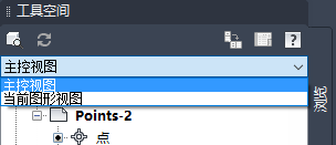

创建新图形或从“浏览”树打开模板
  1. 在“工具空间浏览”中,从下拉列表中单击“主控视图”。
  2. 展开“图形模板”集合并在模板上单击鼠标右键进行以下操作:
    • 基于模板创建新图形。
    • 打开模板。
