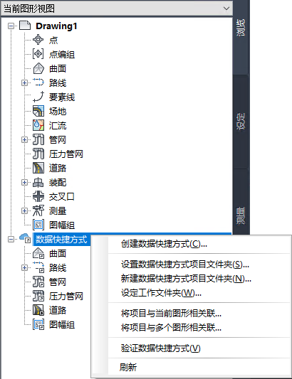

  1. 在“工具空间”的“浏览”选项卡上,在“数据快捷方式”节点上单击鼠标右键 “设定工作文件夹”。
  2. 在“设定工作文件夹”对话框中,导航到 BIM 360 中的项目文件夹位置。
    数据快捷方式项目的工作文件夹必须至少比 BIM 360 项目文件夹低一个文件夹级别。例如,<BIM 360 驱动器>\<帐户名称>\<项目名称>\<工作文件夹名称>。 不允许将工作文件夹设置为项目外的文件夹。
    注: 可以将顶级 \Project Files 文件夹设置为工作文件夹,但只有管理员才能查看 \Project Files 文件夹,因此建议您使用 \Project Files 中的子文件夹。
  3. 单击“选择文件夹”。
    “浏览”中的“数据快捷方式”节点会更改为 以指示工作文件夹在 BIM 360 中。
  4. 在“数据快捷方式”节点上单击鼠标右键 “新建数据快捷方式项目文件夹”。
  5. 指定名称和其他项目详细信息(例如模板),然后单击“确定”。
  6. 在“数据快捷方式”节点上单击鼠标右键 “设置数据快捷方式项目文件夹”。
  7. 选择要使用的数据快捷方式项目,然后单击“确定”。
