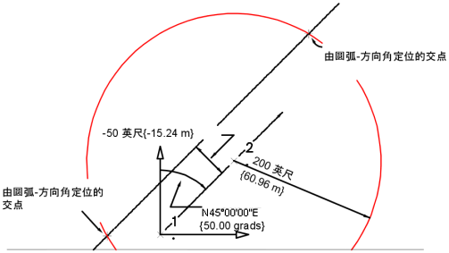

ARCB 2 200 1 50 1 -50
! 交点 1 北距:372.285978 东距:301.575300
! 交点 2 北距:98.424700 东距:27.714022
交点位于以点 2 为中心、半径为 200 的圆弧,与从点 1 绘制的方向角为 50.0000、向左偏移距离 50 的直线相交处。
