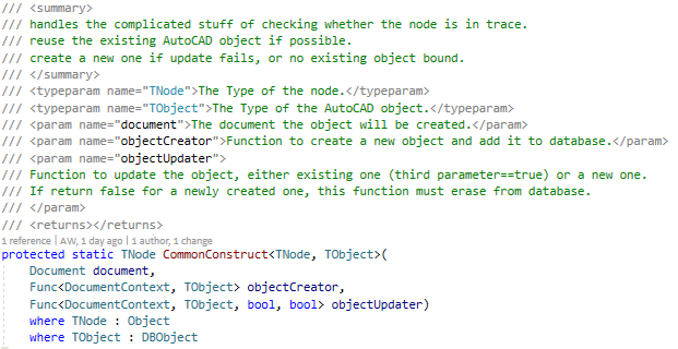

现在可以在 PointGroup 中定义 CreateFromPoints 节点。由于固有的关系,可以调用 Autodesk.AutoCAD.DynamoNodes.ObjectBase 中的 CommonConstruct。
TNode 方法是节点类型,继承 Autodesk.AutoCAD.DynamoNodes.ObjectBase 时需要该方法。
在本例中:
TNode = CogoPoints.PointGroup
TObject 是继承 Autodesk.AutoCAD.DatabaseServices.DBObject 所需的 AutoCAD 对象类型。
在本例中:
TObject = Autodesk.Civil.DatabaseServices.PointGroup
objectCreator 函数可创建对象。在此示例中,它被定义为创建新的点编组。
objectUpdater 函数可更新对象。在此示例中,它被定义为更新现有的点编组。
CommonConstruct 函数会尝试从追踪句柄中查找现有对象。找到后,它会使用 isExisting==true,调用 objectUpdater 进行更新。如果更新失败,objectCreator 会调用以创建一个新对象,然后 objectUpdater 会调用 isExisting==false。
CommonConstruct 函数会尝试使用相同的追踪句柄值,更新数据库中的现有对象。如果失败,它将创建一个新对象。如果您的对象不支持更新,您可以返回 isExisting==false。这意味着您将创建一个新对象并删除旧对象。在这种情况下,CommonConstruct 仍会尝试保持相同的句柄值。
完整的样例代码显示在 PointGroup.cs 中,并且 Autodesk.AutoCAD.DynamoNodes.Object 中的 CommonConstruct 方法如上所述。
