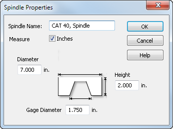

“主轴属性”对话框使您可以查看、编辑和创建主轴。
要显示“主轴属性”对话框,请在“主轴和刀具夹持”对话框中单击“创建新的主轴”
或“编辑主轴定义”
主轴名称 - 每个主轴都必须具有唯一的名称。
测量 - 此项表示用于主轴尺寸的单位。选择“英寸”可使用英寸单位,也可取消选择该框以使用毫米为单位。
直径 - 这是主轴的直径(如图所示)
高度 - 这是主轴的高度(如图所示)
Gage 直径 - 这是 Gage 的直径(如图所示)
确定 - 单击“确定”可将所有更改保存到新主轴或现有主轴。
取消 - 单击“取消”可放弃所有更改(如果有)并返回到“主轴和刀具夹持”对话框。
