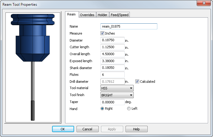

“铰孔”刀具用于在孔上执行铰削操作。
名称 - 输入用于标识刀具的名称。该名称在库中的所有刀具中必须唯一。
测量 - 指示用于报告刀具尺寸的单位。选择“英寸”可获得英寸单位,将其取消选中可获得毫米。
直径 — 参见图。
刀具长度 — 参见图。
总长 — 参见图。
露出长度 - 指在模拟夹持时从夹持中凸出来的刀具量。
刀柄直径 — 参见图。
钻孔直径 - 输入在特征中使用的所有钻孔和镗孔刀具的默认直径。此值不应大于刀具的“直径”值,因为这会导致钻孔刀具大于铰孔刀具,从而可能会影响特征的精度。如果“计算”处于选中状态,将根据“加工属性”对话框的“刀具选择”页面的“铰孔/镗孔的钻孔 %”属性计算“钻孔直径”。
刀具材料 - 指示制作刀具的材料。计算进给和转速时,此信息非常重要。
刀具表面处理 — 这是刀具上的涂层或表面处理。在进给/转速计算中也会用到该信息。如果使用“光亮”表面处理的刀具切削的材料存在对应的进给/转速表,但“TI_N”或“BLACK_OXIDE”刀具表面处理不存在对应的进给/转速表,则将从“光亮”表衍生转速值。TI_N 的转速是“光亮”转速的 1.5 倍。BLACK_OXIDE 的转速是“光亮”转速的 1.05 倍。进给率与“光亮”进给率相同。
左右手 — 设置刀具为右手还是左手。
