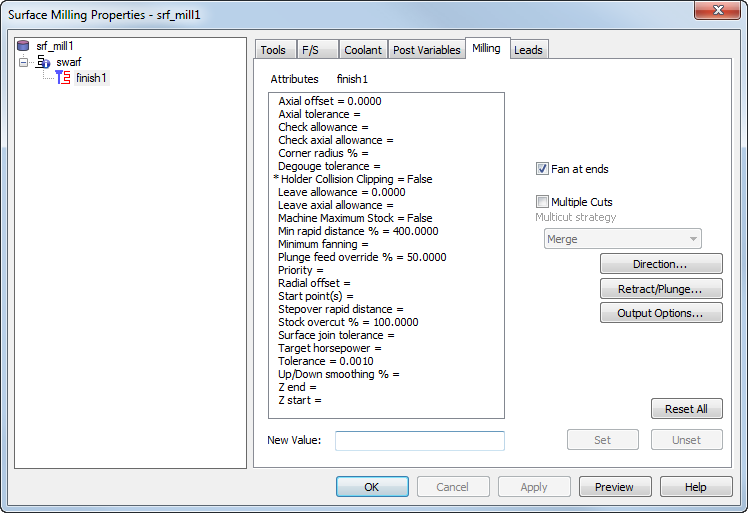

“5 轴定位”菜单 - 通常包含一个用于访问面的替代方向选项。选项包括:
轴向偏移 - 该属性可沿刀具轴偏移刀具路径的最低位置。正值将朝向刀具夹持偏移刀具路径,负值将远离刀具夹持偏移刀具路径。
轴公差 - 这有助于稳定刀具轴并降低刀具负荷。
检查余量 - 输入要围绕阻止曲面留下的最小距离。如果为粗加工路径留空,则将使用“精加工余量”值。如果为精加工路径留空,则将使用“留下余量”值。可以输入正值或负值。在尺寸选项卡上设置“阻止曲面”。
阻止曲面轴向余量 - 输入要在阻止曲面上留下的轴向(Z 轴)材料量。如果输入“阻止曲面轴向余量”的值,则“检查余量”的值仅应用于径向 (XY) 阻止曲面。如果将“阻止曲面轴向余量”留空,则“检查余量”的值将应用于轴向和径向阻止曲面。可以输入正值或负值。
拐角半径 % - 该设置通过插入圆弧来避免出现急剧的方向变化。若要启用该设置,请输入刀具直径的百分比以用于圆弧半径。
无过切公差 - 这是用于使刀具离开曲面以避免过切的最大距离(除径向偏移外)。
方向 - 单击该按钮可打开切削方向对话框。
末端扇形展开 - 使用 Swarf 铣削时,刀具会将自身与曲面的直纹方向对齐。当刀具路径从一个曲面移至另一个曲面时,直纹方向可能会有变化,因此刀轴也会变化。这称为展开。在启用“末端扇形展开”时,仅在平面的末端区域中发生扇形展开。禁用“末端扇形展开”可允许在平面的任意位置发生扇形展开。
夹持碰撞避让 - 避让夹持或刀柄与零件曲面、阻止曲面或未加工毛坯发生碰撞的刀具路径。在“策略”选项卡上选择“夹持碰撞避让”将其启用。启用该选项后,将显示以下选项:
分度 X 轴坐标 -(可选)输入要用于分度退刀移动的绝对 X 轴坐标。
分度 Y 轴坐标 -(可选)输入要用于分度退刀移动的绝对 Y 轴坐标。
分度 Z 轴坐标 -(可选)输入要用于分度退刀移动的绝对 Z 轴坐标。
如果您不输入坐标,“Z 轴分度间隙”值将用于分度退刀移动。“Z 轴分度间隙”是高于毛坯边界圆柱的间隙距离。这可能导致分度 Z 轴值超出机床的有效范围。如果零件的形状不规则,还可能导致退刀移动效率低下。
方向角 - 输入在操作开始时零件在机床中的初始 C 轴位置。
留下余量 - 输入在执行精加工路径后留下的材料量。可以输入正值或负值。可以输入负值(最大值为负刀具半径)以允许收缩或火花隙,并且将按指定负值将零件加工为零件曲面。如果未设置,“留下余量”默认值为 0。
留下轴向余量 - 输入在执行精加工路径后在特征上留下的轴向(Z 轴)材料量。如果输入“留下轴向余量”,则“留下余量”将仅应用于径向 (XY) 材料。如果不输入“留下轴向余量”,则“留下余量”将应用于轴向和径向材料。可以输入正值或负值。
最小快进距离 % - 以刀具直径百分比的形式输入刀具可使用快速移动的最小距离。小于该距离的移动使用进给移动。
最小快进距离适用于 2.5D 铣削。将该值指定为刀具直径的百分比。
以下示例显示了值为 400% 的特征切削:
这是同一示例,但将“最小快进距离”设置为 10%,刀具在路径之间退刀并快进。
最小展开- 输入刀具从一个直纹方向更改为另一个直纹方向的距离。
多重切削 - 该选项可启用沿刀轴向下的多条路径。
多切策略 - 要使用多重切削,请首先启用“多重切削”属性,然后从“多切策略”列表中选择策略的类型。
新值 - 若要更改列表中属性的值,请首先将其选中,然后输入新值。单击“设置”按钮以保存新值。
输出选项 - 单击该按钮可打开输出选项对话框。
下切速率修调 % - 输入要在下切到材料中时使用的“进给”设置的百分比。例如,如果“进给”属性为 2000 MMPM,并且将“下切速率修调 %”设置为 50,则得到的初始下切进给率为 1000 MMPM。
径向偏移 - 输入在垂直于刀具轴的方向上偏移刀具路径的距离。默认值为零。
退刀/下切 - 单击该按钮可打开退刀和下切对话框。
设置 - 必须单击“设置”按钮以保存已选属性的新值。
开始点 - 通过输入在投影后与位于所需点处的刀具路径相交的曲线的名称,修调刀具路径的默认开始点。可以使用具有多个段的曲线来设置刀具路径的多个开始点,交替段将用于设置开始点。
行距快进距离 - 用于确定在刀具路径之间是进给还是快进。
毛坯过切 %
“过切 %”适用于三种类型的曲面铣削特征:
在凸台情形中,该属性仅适用于围绕毛坯边界执行刀具路径的方式。
对于其他 3D 曲面铣削特征,请使用“毛坯”选项卡上介绍的切削余量功能。只有在特征的“毛坯”选项卡上选择了“使用毛坯尺寸”时,“过切 %”选项才适用。
“过切 %”用于指定刀具进刀或穿过毛坯边界的百分比。
该选项的值介于 -100 和 100 之间,值的含义如下所述:
0 表示将刀具的中心线放在毛坯曲线上。
100 表示按刀具半径过切区域。
-100 表示停止一个缺少毛坯曲线的刀具半径。
曲面连接公差 - 使用此设置可输入单独的公差来定义曲面之间的间隙。有时,默认公差小于曲面之间的间隙,并且将创建两段刀具路径。为了确保一条连续的刀具路径跨过间隙,请使用较大的“曲面连接公差”。
目标马力 - 这是适用于指定毛坯材料类型的指定切削宽度/深度和进给率的理想 [马] 力。
公差 - 该属性用于控制刀具路径跟随曲面的精确程度。如果零件显示为有镶嵌面,请将公差设置为较小的值。
重设 - 单击该按钮可将已选属性的值恢复为默认值。
上/下光顺 % - 有时,Swarf 刀具路径必须上移和下移以避免过切。将在您在此处输入的公差内进行光顺。输入刀具直径的百分比。
Z 结束 - 输入沿 Z 轴的距离,低于该距离时,将不会执行铣削操作。
Z 增量 - 输入刀具在每条路径的 Z 轴方向上向下移动的距离。如果默认下刀步距将过多材料留在零件上,则该选项很有用。当“残留行距”处于启用状态时,该属性不可用。
Z 开始 - 输入沿 Z 轴铣削操作开始的距离。如果毛坯材料已在早期操作中完成加工,可以使用该选项来节省时间。
