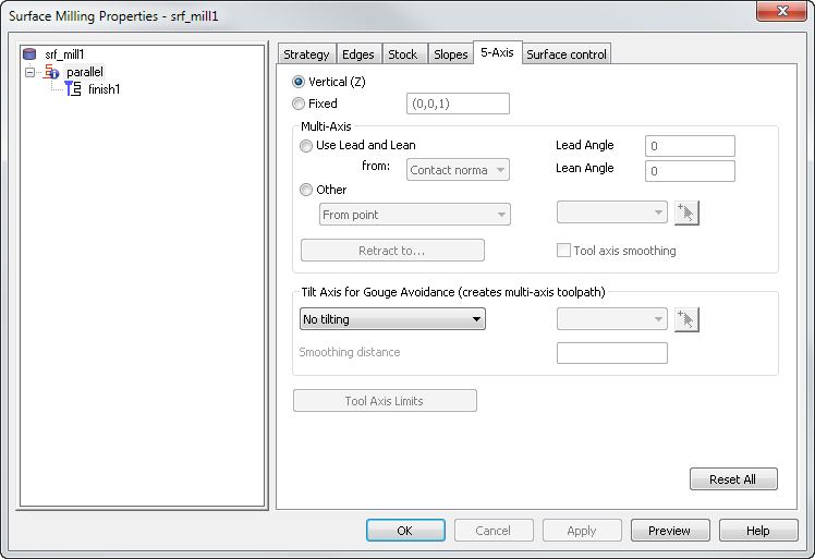

可以使用“曲面铣削属性”对话框的“5 轴”选项卡编辑曲面铣削特征的“多轴”选项。
对于包含启用了 B 轴后处理(.cnc 文件)的车/铣文档或 5 轴定位文档,这些曲面铣削操作将包含“5 轴”选项卡:
平行精加工 Z 轴层精加工 等值线 2D 螺旋 |
3D 螺旋 流线 5 轴修剪 刀具侧刃加工 |
水平 + 垂直 画笔 拐角再加工 两曲线间 |
策略类型决定可用的选项。
使用该选项卡,可以设置以下三项:“刀轴”、“倾斜轴避免过切”和“刀轴限界”。该对话框的前两个部分可能会造成混淆,因为它们都控制刀轴的倾斜。考虑一下第一个部分,即“刀轴”,作为第一级刀具倾斜,以手动方式控制。然后,可以通过使用“倾斜轴避免过切”增加额外的倾斜,以避免通过刀具夹持过切。
通过“刀轴”,可以定义刀具方向。默认值为“垂直”,用于标准 3 轴加工。但是,也可以是连续改变的方向,以用于所谓的 5 轴同时加工。
垂直 (Z) - 刀具与激活设置的 Z 轴保持对齐,对于标准 3 轴铣削,也是如此。
固定 - 通过该选项,可以将刀轴方向设置为矢量。
使用前倾和侧倾 - 刀具相对于刀具行程方向以固定角度倾斜。
其它
自动 - Swarf 具有自动选项(而不是上面的“其它”选项)。“自动”选项可倾斜刀具,以使刀具侧与要切削的曲面接触。
退刀到 - 单击“退刀到”按钮可打开安全区域对话框。
刀轴光顺 - 可最大程度地减少刀轴的速度和位置变化。可光顺机床的轴移动。
通过光顺机床的 A/B 轴(仰角)和 C 轴(方位角)上的旋转轴运动来实现。
使用刀轴光顺的益处包括:
倾斜轴避免过切 - 通过该选项,可以使用用户定义的方式倾斜刀具,以避免使用夹持过切模型。
光顺距离 - 当使用“倾斜轴避免过切”时,设置该属性可避免突然的刀轴改变。
刀轴限界 - 通过该选项,可定义在切削多轴刀具路径时刀轴方向的限界。
