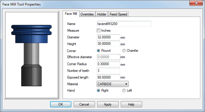

面铣削刀具用于对特征进行面加工。
名称 - 输入用于标识刀具的名称。该名称在库中的所有刀具中必须唯一。
测量 - 指示用于报告刀具尺寸的单位。选择“英寸”可获得英寸单位,将其取消选中可获得毫米。
直径 — 参见图。
高度 - 参见图。如果选择了“平倒角”作为拐角类型,请确保“高度”大于等于 (直径 - 有效直径)/2。
拐角 - 选择“圆形”或“平倒角”(45
) 作为拐角类型。
可以将面铣削用于平倒角来切削平倒角特征,以减少用于切削零件的刀具数量。
有效直径 - 参见图。如果选择了“平倒角”作为拐角类型,请输入大于 0 的有效直径。有效直径必须小于 直径 - 2*高度,并且不得大于直径。
拐角半径 - 参见图。
露出长度 - 指在模拟夹持时从夹持中凸出来的刀具量。
刀具材料 - 指示制作刀具的材料。计算进给和转速时,此信息非常重要。
左右手 — 设置刀具为右手还是左手。
