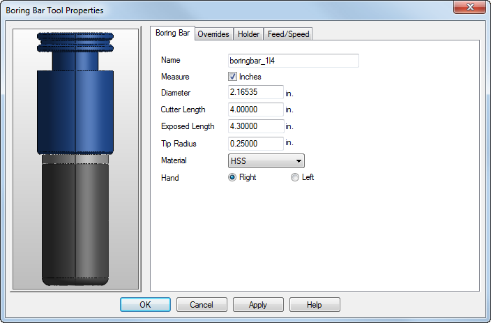

在铣削中使用镗杆刀具来执行孔特征或一步阶梯镗孔特征的镗孔操作。
名称 - 输入用于标识刀具的名称。该名称在库中的所有刀具中必须唯一。
测量 - 指示用于报告刀具尺寸的单位。选择“英寸”可获得英寸单位,将其取消选中可获得毫米。
直径 — 参见图。
露出长度 - 指在模拟夹持时从夹持中凸出来的刀具量。
刀尖半径 — 请参见图。
刀具材料 - 指示制作刀具的材料。计算进给和转速时,此信息非常重要。
左右手 — 设置刀具为右手还是左手。
仅阶梯镗孔需要考虑“刀尖半径”。FeatureCAM 假设您具有可调整的镗杆。对于镗孔操作,如果刀具库中没有合适的刀具,FeatureCAM 将会创建名为 user_adjust… 的刀具。
