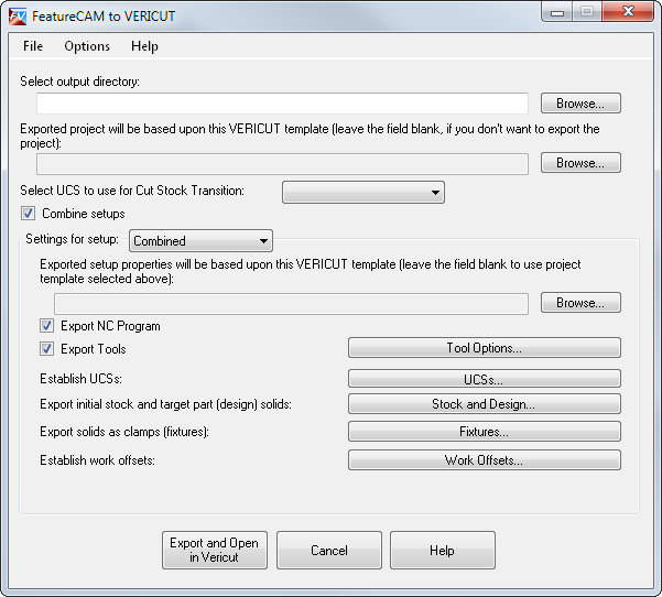

使用“FeatureCAM 到 VERICUT”对话框可指定用于将铣削或车/铣文档输出为 Vericut 项目的选项:
选择输出目录 - 输入要从中保存项目的文件夹的路径,或单击“浏览”以进行选择。
输出的项目将基于此 VERICUT 模板 - 单击“浏览”,然后选择要用作 Vericut 模板的 .VcProject 文件。相应的信息将从该模板加载到附加模块中,如附加组件和机床子系统。必须先选择一个 Vericut 模板,然后再定义输出设置。
选择要用于切削毛坯过渡的用户坐标系 - 如果零件在仿真过程中必须在设置之间移动,请从列表中选择用户坐标系来描述该移动。
组合设置 - 选择此选项可将多个设置组合成一个。必须针对 5 轴零件选择此选项。
设置的设置 - 选择要为其编辑设置的设置。编辑要输出的每个设置的设置。
输出的设置属性将基于此 VERICUT 模板 - 要为每个设置指定单独的 Vericut 模板,请单击“浏览”,然后选择要用于选定设置的模板文件。如果对每个设置使用不同的机床,则可以使用此选项。此选项不会影响全局项目设置。
输出 NC 程序 - 选择此选项可随文档生成并输出 NC 程序。如果取消选择了此选项,则 VERICUT 将使用模板中指定的 NC 程序,您也可以在 VERICUT 中手动指定 NC 程序。
输出刀具 - 选择此选项可输出有关文档中使用的所有刀具的信息。如果取消选择了此选项,则 VERICUT 将使用模板中指定的刀具,您也可以在 VERICUT 中手动指定相应的刀具。单击“刀具选项”以显示“刀具输出选项”对话框,您可以在该对话框中指定用于标识 VERICUT 中的刀具的选项。
建立用户坐标系 - 单击“用户坐标系”以显示“用户坐标系”对话框,您可以在该对话框中指定附加用户坐标系和附加组件。
输出初始毛坯和目标零件 (设计) 实体 - 选择“毛坯和设计”以显示“毛坯和设计输出设置”对话框,您可以在该对话框中指定用于输出毛坯和零件实体的选项。
将实体输出为夹钳 (夹具) - 单击“夹具”以显示“夹具输出选项”对话框,您可以在该对话框中指定要输出的夹钳和夹具。
建立工件偏移 - 单击“工件偏移”以显示“添加工件偏移”对话框,您可以在该对话框中指定 VERICUT 工件 G 代码偏移。
机床转塔信息 - 单击此按钮以显示“机床转塔信息”对话框,您可以在该对话框中指定转塔选项。此属性仅适用于多转塔零件。
