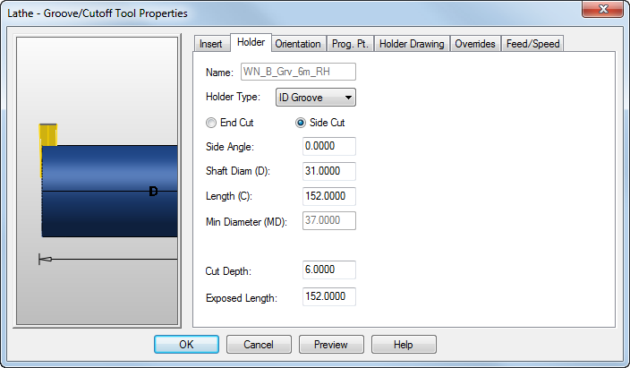

单击刀具预览图像进行平移和缩放。预览的方向由“选项”>“查看”>“机床”页面中的设置确定。在图像上单击鼠标右键可访问关联菜单。
槽/切断刀具的“夹持”选项卡包含以下属性:
名称 - 指定当前刀具的名称。
夹持类型 - 对于槽,可能的夹持类型包括:
端部切削 - 刀具沿着与夹持长度平行的方向切削。
侧面切削 - 刀具沿着与夹持长度垂直的方向切削。
切削深度 - 这是最大切削深度。
露出长度 - 指在模拟夹持时从夹持中凸出来的刀具量。
