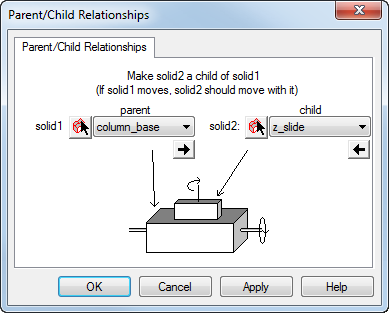

在创建仿真机床的过程中,第一步是指定不同实体之间的关系。在下图中,工作台 C 位于工作台 A 上面。如果工作台 A 移动,则工作台 C 应随之一起移动。这一点可通过指明工作台 A 是工作台 C 的父代来指定。
您可以在“父/子关系”对话框中指定这种类型的关系。
要打开“父/子关系”对话框,请从菜单中选择“机床设计”>“父/子关系”。
使用该对话框可以执行以下操作:
所有实体都必须与机床关联。“零件查看”中的机床实体并不是实际实体,但它表示机床的顶层。所有实体都必须关联到机床,才能包含在仿真中。父/子关系显示在“零件查看”中的机床对象下。下面是一个简单的多层工作台机床的层次示例。
