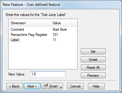

此测试跳过标签特征的 NC 代码内容如下:
(Test Jump Label PROBEOPER TEST_JUMP_LABEL1)
(Start Bore)
#101=0
N11
名义值 27.000
公差值 0.050
继续标签 12
再加工标签 11(为开始测试跳过标签设置的值)
尺寸错误 13

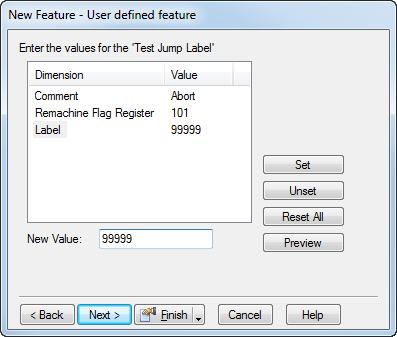

( Test Jump Label PROBEOPER TEST_JUMP_LABEL3 )
(Abort)
#101=0
N99999
