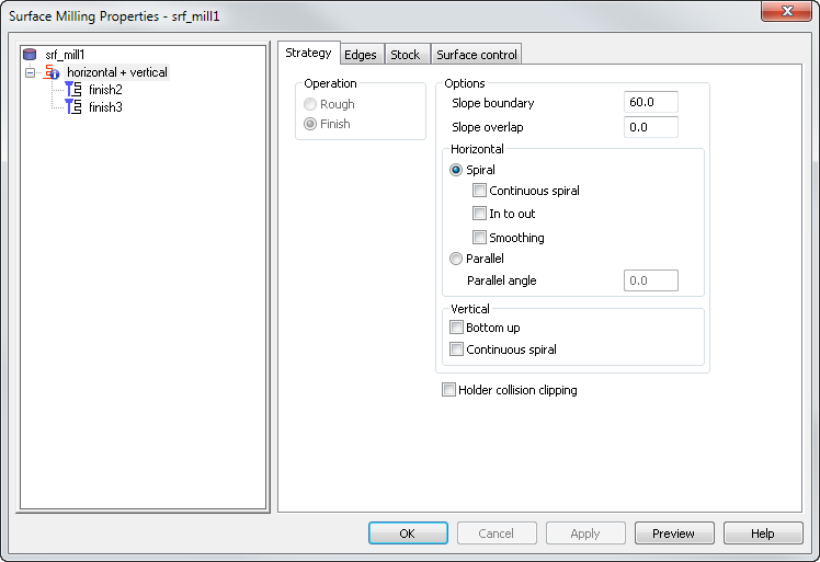

“斜坡边界”- 这是分割水平和垂直区域的角度。曲面上斜坡小于此角度的部分使用平行刀具路径加工,而更陡的斜坡则按 Z 轴层加工。
“斜坡重叠”- 这指示两个区域的重叠程度(以度为单位)。重叠为 0 表示两个区域完全不同。值为 10 表示两条路径重叠 10 度。
水平
为特征的浅滩区域选择“螺旋”或“平行”刀具路径。
如果您在浅滩区域中使用“螺旋”刀具路径,那么这些区域的形状将根据“斜坡边界”和“斜坡重叠”属性自动计算。
连续螺旋 — 启用该选项可防止在加工时刀具从曲面提刀。
启用“连续螺旋”可生成与曲面保持恒定接触的刀具路径,从而减小因从曲面正常退刀和进刀到曲面导致曲面上留下任何停留或冲压痕迹的可能性。
标准 Z 轴层精加工刀具路径可创建具有恒定 Z 高度的路径,如下图所示。刀具将沿 Z 轴层之间的曲面退刀或进给。
在启用“连续螺旋”后,刀具路径将更改为连续螺旋。刀具路径将不再具有恒定 Z 高度。
由内向外 - 默认螺旋运动从特征的边开始,向内移动。启用此选项可从特征的中心开始螺旋运动,向外移动。
光顺 - 此选项用于消除方向上的所有急剧变化。其工作方式类似于刀具路径拐角 % 赛车线光顺属性,但会使所有刀具路径光顺,而不仅仅是拐角。
以下示例显示了未采用光顺的 3D 螺旋精加工:
采用光顺后如下:
如果您选择使用“平行”刀具路径,路径将平行于 X 轴,除非输入“平行角度”。将“平行角度”设置为 90
以平行于 Y 轴。
垂直
这些属性控制特征的陡峭区域。
自底部向上 - 启用此选项可自下而上切削曲面特征。禁用此选项可自上而下切削。
夹持碰撞避让 — 避让夹持或刀柄与零件曲面、阻止曲面或未加工毛坯发生碰撞的刀具路径。选择该选项后,在操作的“铣削”选项卡上将显示“夹持间隙”和“刀柄间隙”属性。
螺旋示例
平行示例
