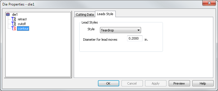

若要设置斜向样式,请从列表中选择“样式”,然后输入“切入移动直径”。
相同直径的圆弧用于从轮廓斜向,然后线将返回到起点。
您可以使用“金属丝特征属性”对话框的“切入切出样式”选项卡,编辑金属丝特征的切入属性。
此选项卡应用于没有锥形的两轴特征。
“样式”- 提供若干操作的切入和切出移动类型选项。
