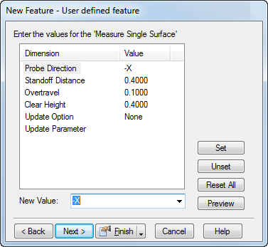

单个曲面探测特征可沿指定的方向探测单个点。该特征的位置应位于预计探测接触曲面的点处。
单个曲面顶部: |
单个曲面侧边: |
在该页面上编辑值的步骤:
探测方向 - 从 -X、+X、-Y、+Y 或 -Z 中选择探测方向,然后单击“设置”以保存。
支架距离 - 输入或拾取从探测行程起点到名义探测点的距离。
超行程 - 输入或拾取从名义探测点到探测行程终点的距离。
清除高度 - 输入或拾取清除行程的长度。
指定要传递给 XBUILD 的更新选项:
更新参数 - 输入要传递给 XBUILD 的值。
设置 - 必须单击“设置”按钮以保存已选属性的新值。
重设 - 单击该按钮可将已选属性的值恢复为默认值。
