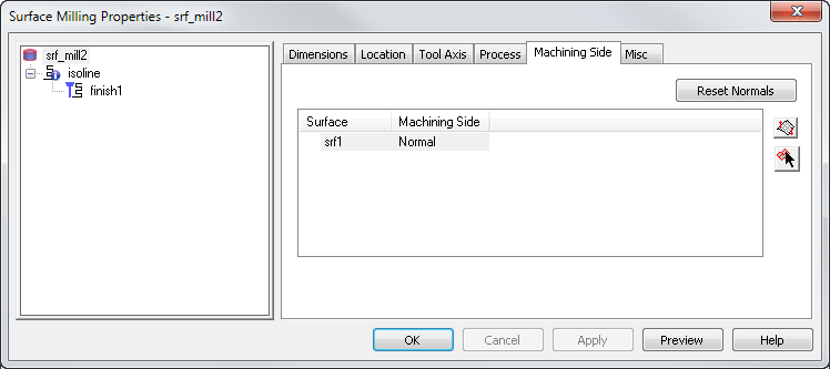

可以使用“曲面铣削属性”对话框的“加工侧边”选项卡指定曲面铣削特征的加工侧边。
该选项卡显示了特征中每个曲面的表及其当前加工侧边。
FeatureCAM 会尝试根据曲面发现在曲面的相应侧上切削,但有时您需要明确调整曲面的方向。这仅适用于等轴策略。
在表中选择曲面名称,一个箭头将会显示在模型上以指示切削的曲面侧边。
重设法线 - 单击该按钮可将所有曲面的加工侧边恢复为 FeatureCAM 默认值。
“切换加工侧”
按钮 - 在表中选择曲面,然后单击该按钮以反转加工侧边。表中的“加工侧边”将从“法线”更改为“反向”。再次单击可返回“法线”。
“拾取曲面”
按钮 - 如果特征中包含多个曲面,而您不知道要反转的曲面的名称,请单击该按钮并在图形窗口中选择曲面。曲面名称将在表中突出显示。
