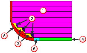

具有底部半径的特征通过下方所示操作的某种组合进行加工。
- 粗加工路径从顶部开始切削,要么向下粗加工到特征的底部(如果您不会精加工底部),要么在底部留下精加工余量。
- 粗加工操作形成的阶梯通过斜平操作去掉。此操作在每个 Z 轴层上只需要单个路径。
- 斜平操作形成的阶梯可以通过斜半径操作进一步光顺。此操作也在每个 Z 轴层上只需要单个路径。
- 如果特征的底部进行了精加工,则接下来使用平底铣刀执行平坦底部操作。
- 特征的底部半径和壁通过精加工路径进行精加工。
- 如果特征在基底上有无法通过平坦底部操作精加工的狭窄拐角,则会执行拐角操作。
粗加工路径
斜平
斜半径
平坦底部
精加工路径
角点
