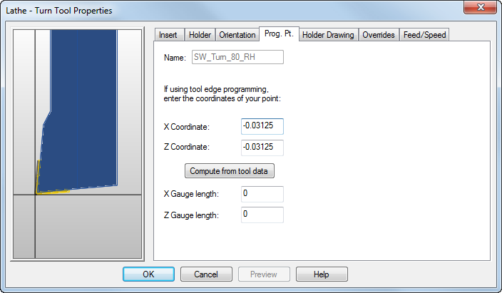

在“程序点”选项卡上,可以设置编程的刀片点。可以设置“X 坐标”和“Z 坐标”。
单击刀具预览图像进行平移和缩放。预览的方向由“选项”>“查看”>“机床”页面上的设置确定。在图像上单击鼠标右键可访问关联菜单。
名称 - 指定当前刀具的名称。
刀尖中心 - 如果“X 坐标”和“Z 坐标”均设置为 0.0,则将对刀尖圆弧的圆心编程。在这种情况下,您应在机床上执行刀片半径补偿。
刀尖边缘 - 若要在 FeatureCAM 中执行刀片半径补偿,请将“X 坐标”和“Z 坐标”设置为随刀具提供的半径补偿值。
X/Z 标距长度 - 当刀具位于刀具原点/换刀位置时,这是指 X 和 Z 方向上刀具程序点与原点/零件程序零点之间的距离。
“X 标距长度”对应于 XBUILD 中的 <X-PRESET> 保留字。
“Z 标距长度”对应于 XBUILD 中的 <Z-PRESET> 保留字。
