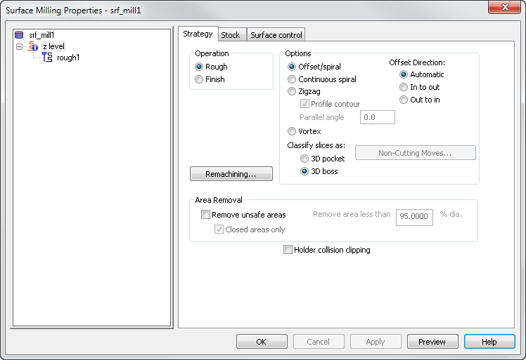

指定刀具路径的样式。如果选择“之字形”,该选项会以平行样式粗加工零件,且每个 Z 轴切面周围具有可选的轮廓(可选,通过选择“轮廓加工轮廓”选项)。
可以在 -360 到 360 度之间任意取值,默认值为 0.0。正值表示从主轴上按逆时针方向旋转,负值表示从该轴上按顺时针方向旋转。
X 平行,平行角度 20
Y 平行,平行角度 20
连续螺旋 - 此选项使刀具以连续光顺螺旋运动进行移动并降低刀具负荷。
Vortex 旋风铣 - 一种偏移刀具路径,几乎总是按指定的切削进给率加工。通过用摆线替换困难的刀具路径段,从不超过最佳刀具啮合角度。这很适合整体硬质合金刀具。
偏移方向:
非切削移动 - 单击该按钮可显示 Vortex 旋风铣非切削移动对话框,在该对话框中可以为 Vortex 旋风铣刀具路径指定在执行非切削移动时是否退刀并提高进给率。
再加工 - 单击该按钮可打开“Z 轴层再加工选项”对话框。
区域删除
删除不安全区域 — 此选项用于删除小刀具路径段,以防止在使用非定心刀具时刀具损坏。当加工成小型腔时,删除小段可阻止刀具的中心非切削底面碰撞到不可加工的材料。删除不安全段通过切削刀具的小幅移动滤除封闭区的加工。
删除小于...的区域 — 此选项用于删除小于所输入刀具直径百分比的段,除非它们环绕凸台特征。
仅闭合区域 — 选择此选项可删除封闭区域中小于分界值的段。
夹持碰撞避让 — 避让夹持或刀柄与零件曲面、阻止曲面或未加工毛坯发生碰撞的刀具路径。选择该选项后,在操作的“铣削”选项卡上将显示“夹持间隙”和“刀柄间隙”属性。
