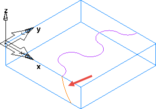

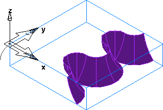

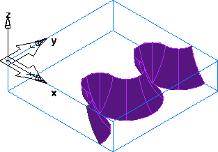

可以通过指定横截面曲线定义凸台、边或型腔特征的壁的形状。该曲线沿特征曲线扫掠以创建整体形状。该曲线必须:
使用该横截面曲线: |
创建该特征: |
使用该横截面曲线: |
创建该特征: |
该曲线必须是 X 和 Y 的函数。这表示,在平行于 X 轴或 Y 轴绘制一条通过该曲线任意点处的竖线时,它只能与该曲线相交一次。
