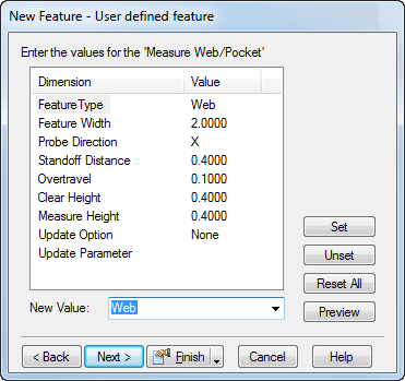

测量网络/型腔探测特征会沿您指定的方向探测外部(网络)或内部(型腔)。特征的位置应位于型腔顶部层。“清除高度”位于该位置之上,而“测量高度”位于该位置之下,因此沿着探测方向的总移动为(“清除高度”+“测量高度”)。
腹板: |
型腔: |
封闭型腔: |
在该页面上编辑值的步骤:
特征类型 - 从“网络”、“型腔”或“封闭型腔”中选择特征类型。单击“设置”以保存。
特征宽度 - 输入或拾取型腔网络的宽度。单击“设置”以保存。
探测方向 - 从 -X、+X、-Y、+Y、X、Y、XY 中选择探测方向
支架距离 - 输入或拾取从探测行程起点到名义探测点的距离。
超行程 - 输入或拾取从名义探测点到探测行程终点的距离。
清除高度 - 输入或拾取清除行程的长度。
测量高度 - 输入或拾取在探测之前探头下降到特征位置以下的距离。
指定要传递给 XBUILD 的更新选项:
更新参数 - 输入要传递给 XBUILD 的值。
设置 - 必须单击“设置”按钮以保存已选属性的新值。
重设 - 单击该按钮可将已选属性的值恢复为默认值。
